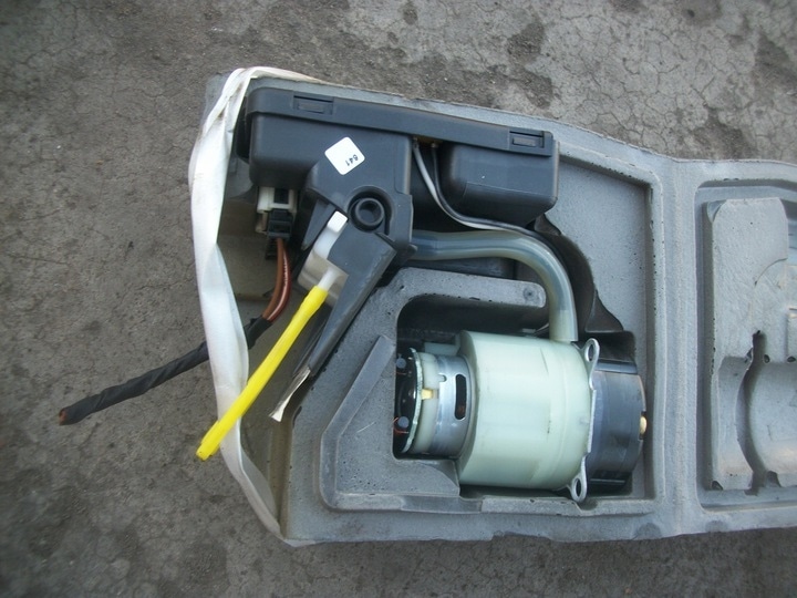

Пощелкал разъем на компр.ре-щелкает при нажатии закрыть на брелке,на открытие тоже-щелчек...Удержал кнопку в салоне - 5 секунд держишь -двойной пип-пип,еще 5 сек. удерживаешь-одинарный..Но компр.р признаков жизни не подает .Х его

Удержанием кнопки центрального замка включается и отключается режим автозапирания замков при движении.. У Вас, скорее всего, щетки на моторе сносились.. Проверяйте мотор.

Ничего снимать и разбирать не пришлось,в очередной раз компрессор ЦЗ ожил сам,при запущенном двигле пошевелил предохр.ль N29 -15 А и все заработало...
Видимо контактная болезнь...тоже самое с противотуманками ...
