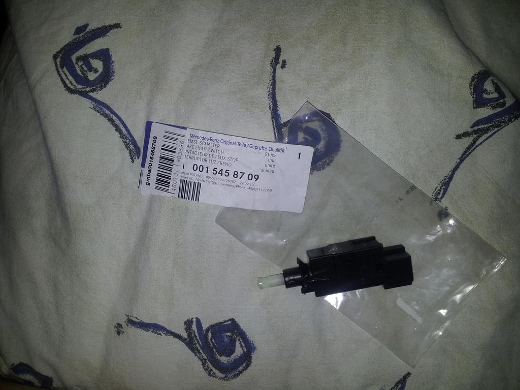

Стала "лягушка поквакивать" Гирлянда из БАС ЕСП и АБС при торможении периодически загорается
Менял 3-ри года назад. Не помню, но вроде не оригинал ставил. Решил заранее поменять.
Менял 3-ри года назад. Не помню, но вроде не оригинал ставил. Решил заранее поменять.WDD2452321J637891
