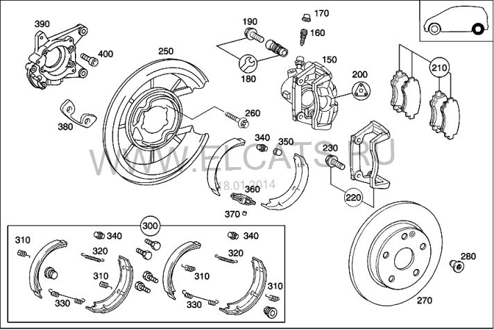

Салют:)А есть кого нибудь фото кронштейна к которому крепиться ЗАДНИЙ тормозной суппорт .Тормоза хочу задние дисковые поставить.

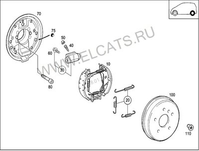

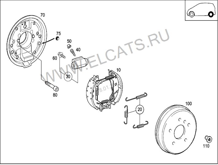

ОВО вот тут видна разница. Рычаги одинаковые, разная навеска.
Я бы искал рычаги в сборе на разборке.

ОВО хрена ли там смотреть то... кулаки разные.

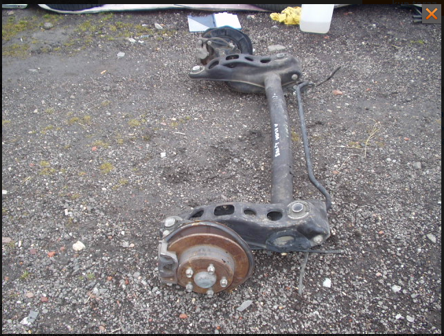

Я и в ЕПЦ эт видел Хотел в живую посмотреть)
Крупнее нету.

И на этом спасибо!Что то подушки балки похожи на подушки от 124:)

Мерседес ведь... подушки правда свои ашечные.
