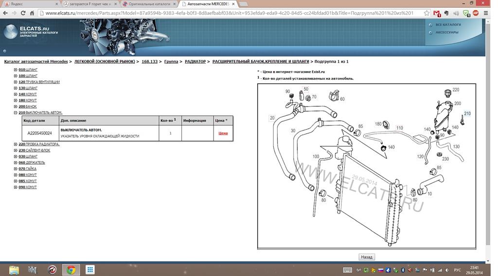

Заказал датчик 900р, записался к официалам на старуху - 2500р))) , по результатам отпишусь сюда!!!

lex luter писал(а):Заказал датчик 900р,
Какой? Не торопись заказывать ничего. Сперва Старуха, потом все заказы. Где гарантия что а вас просто проводок при аварии не перебился?
