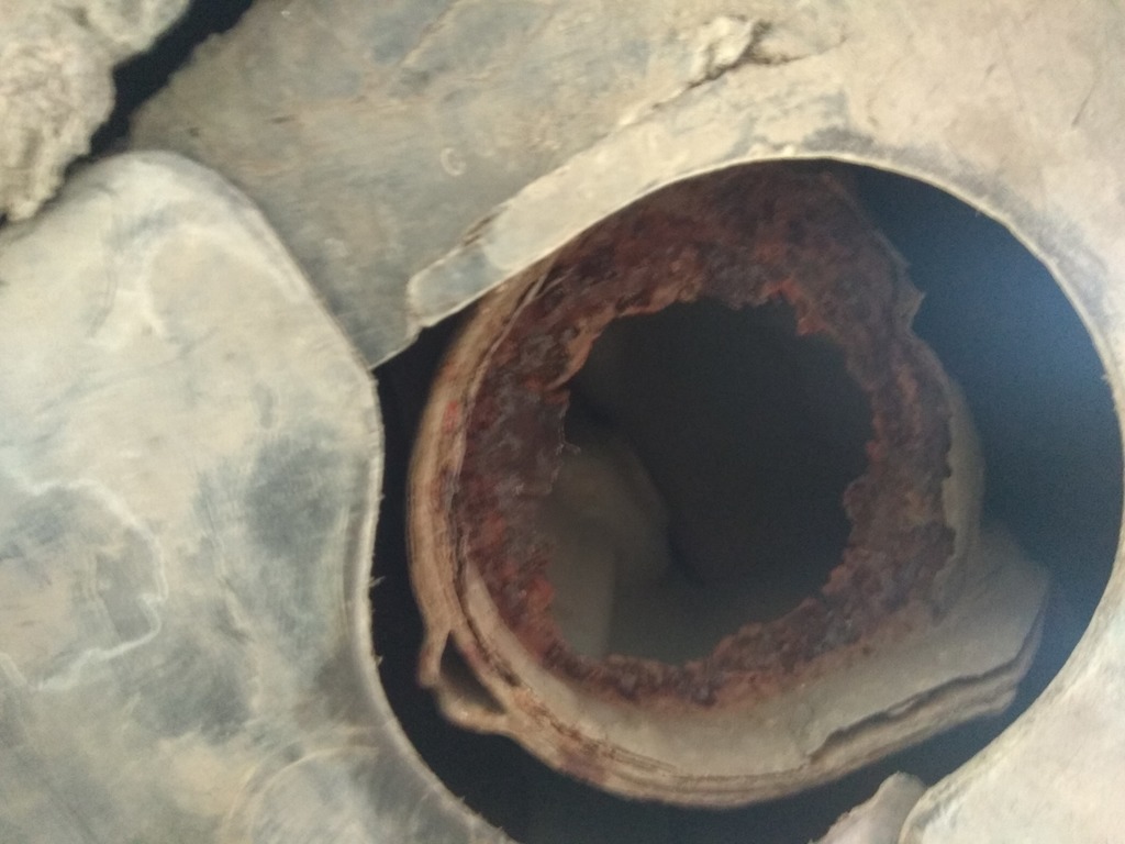

Форумчане подскажите кто переваривал потдомкратники, сколько это может стоить?
Вчера менял масло, снял машину с козликов и передний правый потдомкратник вывалился с кучей ржавчины, Армяни сказали 10 за две шт.
A160 из Пушкина
К сожалению, нам отсюда не видно, насколько всё плачевно. Если выпал поддомкратник, то ведь и все усилители, связывающие его с днищем, сгнили, а это довольно-таки хлопотная работа, учитывая особенности кузова Ашки. Так же осмотрите хорошенько, в каком состоянии само днище и пороги, что под пластиковыми накладками прячутся....

Стаканы живые, но надо снять порожек давно туда не лазил, так сгнила заглушка куда опора крепиться, на фото видно края целые. В общем буду смотреть, если что вварю заглушку 3 мм по совету одноклубника
Мдя... Печалька...... Снял бы ты все прилегающие пластмаски, картина будет яснее. Удачи...
Жду пока брат полуавтомат обратно привезет, а там уже буду смотреть более предметно, времени как у всех, катастрофически не хватает! Фотки будут но чуть позже.

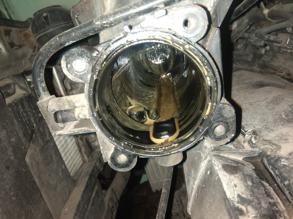

Давно не писал и как оно бывает первый мороз и здрасти)

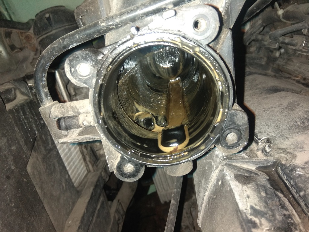

Ехал на работу и на пол пути на светофорах машина глохнет не держит обороты, на скорости при резком нажатие на педаль газа, машина тупит, не реагирует на педаль, спустя продолжительной паузы рывок. Чек не загорается. Вечером ехал домой с работы все норм.
Есть подозрение на дроссель!?
Может кто подскажет ещё что?

Пандаведь эмульсия в коллекторе, снимай MAP мой, вычерпывай говно из коллектора.
macho писал(а):Пандаведь эмульсия в коллекторе, снимай MAP мой, вычерпывай говно из коллектора.
Спасибо, все почистил.

Пандаведь писал(а):Стаканы живые, но надо снять порожек давно туда не лазил, так сгнила заглушка куда опора крепиться, на фото видно края целые. В общем буду смотреть, если что вварю заглушку 3 мм по совету одноклубника
Пандаведь доброго времени суток
Чем у вас дело с поддомкратниками закончилось? У меня тоже похожая картина, металл совсем печальный на 168 мерене.

Сказать честно не чем, надеялся дотянуть до весны а там заняться авто, не особо хотелось лежать на бетоном полу, но видимо не сраслось.
По большому счету если сгнила внутрянка стакана где крепиться опора, все вычестить и варить новую железку под опору если сгнил стакан тут сложнее надо мудрить с профилем.

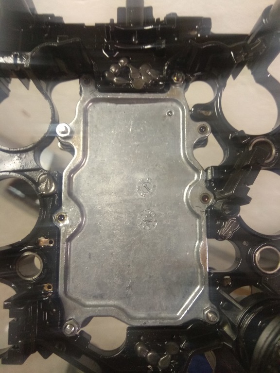

Крышку поставил на гермет!

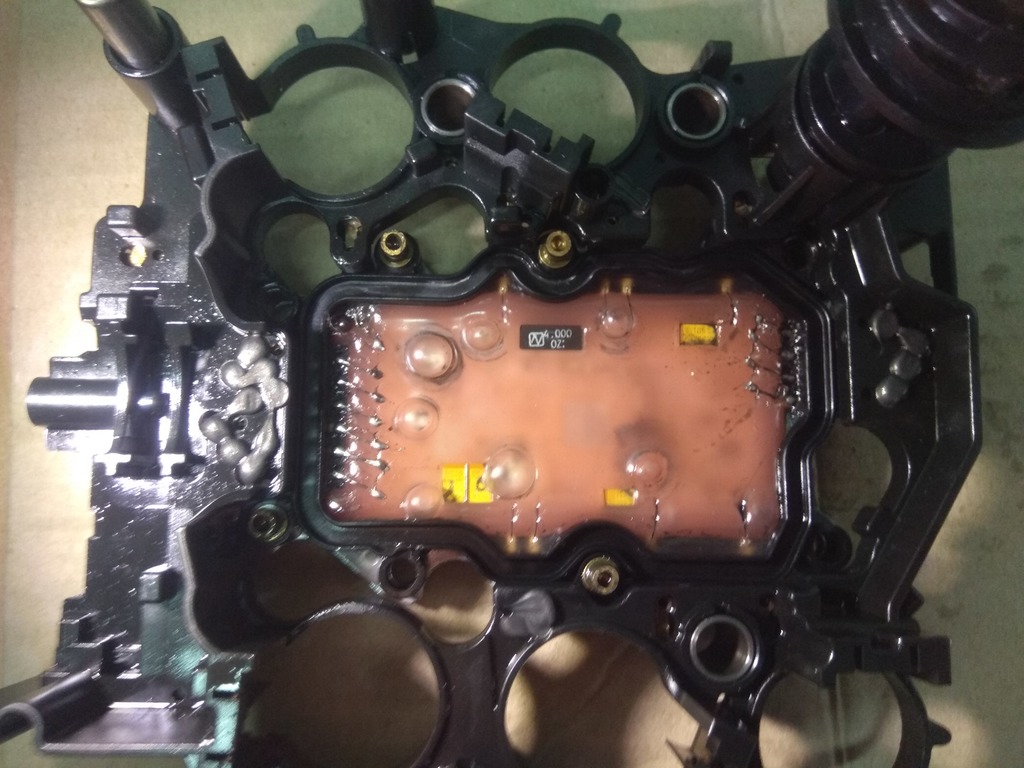

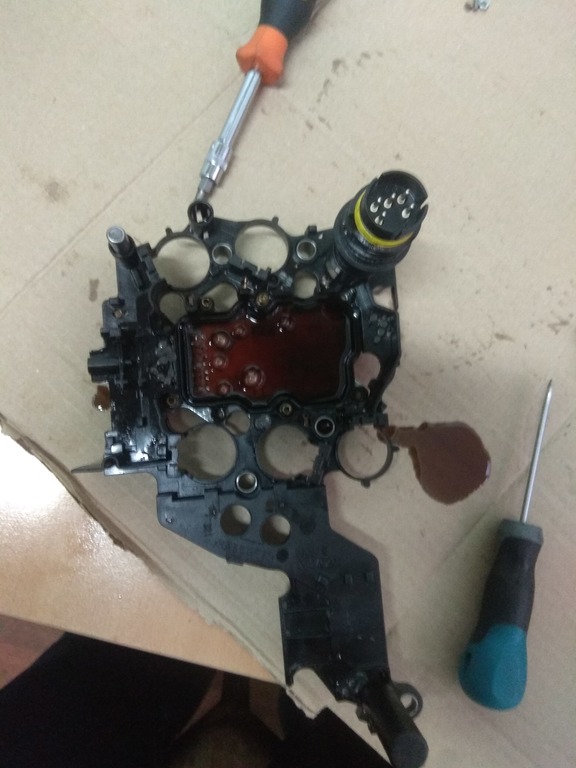

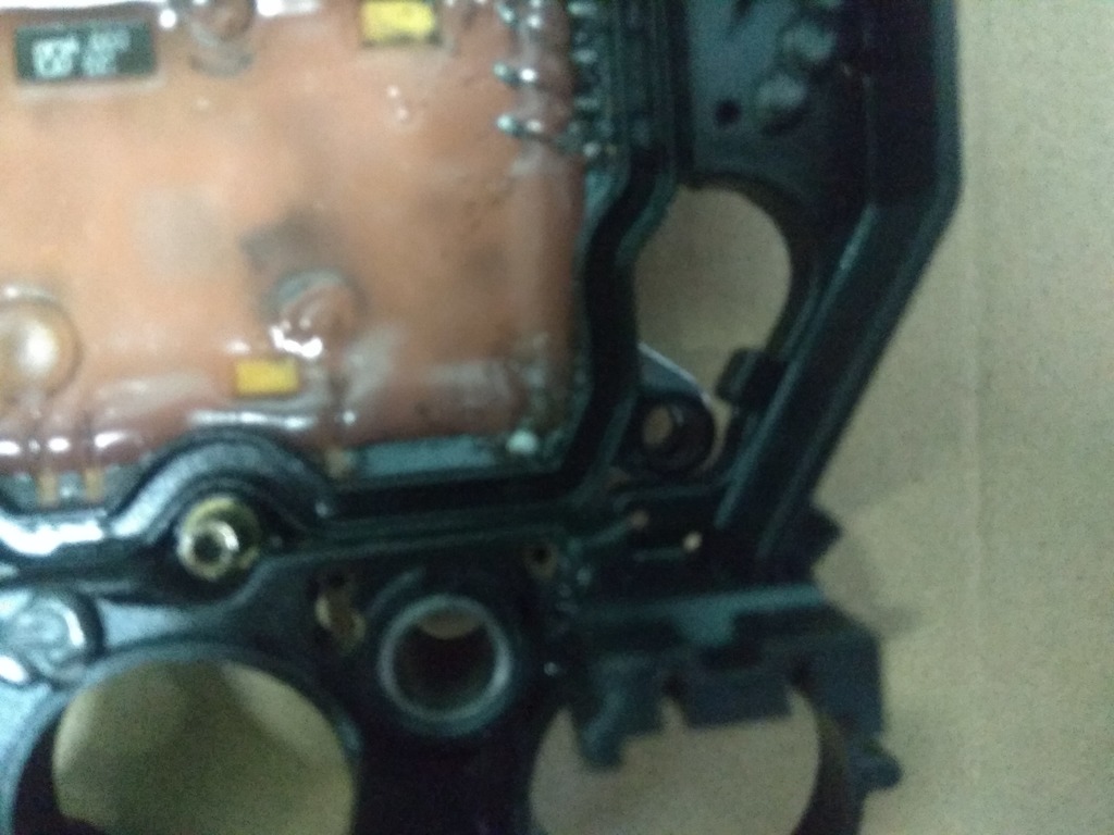

Еду с Карелии, на пол пути на табло загорается F,
подкидываю сканер, ошибка по обрыву клапана 2/5 передачи.
Снял плату, плата вскрывалась года три назад, крышка была прикручена на 4 болта, при вскрытие просто ох.......
По факту запаена была норм, хотя может бывалые и забракуют, нашёл обрыв припаял, обезжирил и поставили на гермет.
Вот хочется спросить этих рукожопых, почему нельзя сделать нормально, доделать работу до конца от А до Я, нахера и на 4 рех болтах держаться будет(.
подкидываю сканер, ошибка по обрыву клапана 2/5 передачи. Снял плату, плата вскрывалась года три назад, крышка была прикручена на 4 болта, при вскрытие просто ох.......
Ремонтировали плату три года назад в Москве.
При таком качественном ремонте это она еще не плохо отходила)
