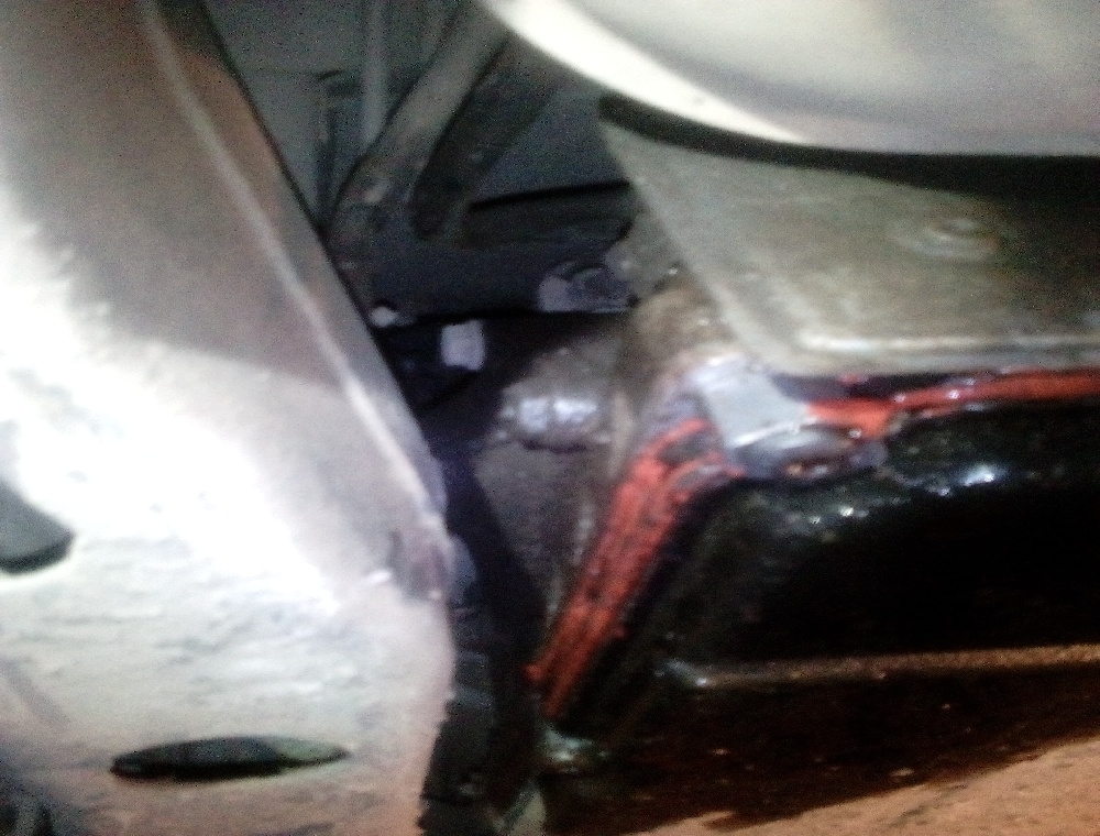

Сообщение 14.02.2015 21:58
На днях тоже обнаружил масло под поддоном, думал сочится под прокладкой поддона, промыл все и загнал на яму.утром увидел что масло стекает по корпусу и потом на поддон. Прочитав тему понял что могу попасть на хорошую сумму. Гуру подскажите может ли это быть вызвано переливом масла в АКПП? Что нужно заказать для ремонта помимо сальников? В какую сумму это может вылезти, и самое главное кто знает хороший сервис где могут все это исправить в Краснодаре?

Сообщение 14.02.2015 22:54
С какой части АКПП течь?
Достаточно больное место там это штуцера на коробке к которым прикручиваются трубки охлаждения масла что идут на масл. радиатор.
Может ещё течь сальник в месте контакта с бубликом.
Перелив тут вряд ли причем. С сапуна что бы масло поперло это надо его туда конкретно перелить.
Сообщения: 4638
Сообщение 15.02.2015 08:28
течь со стороны левой пассажирской двери (у меня правый руль), по вертикальной стенке корпуса и затем скапливается на поддоне,больше ничего разглядеть не удалось. Загонял на эстакаду, когда машина была поднята капотом вверх капли были более интенсивные. Стоит защита картера +акпп Мотодор и не дает толком ничего разглядеть, но сегодня масляные капли на стоянке были заметно меньше, проверил уровень масла акпп после 25км пробега по городу, уровень 8 из 12 на щупе хотя не так давно была частичная замена масла акпп и по идее на сервисе должны были выставить все по уровню

Сообщение 15.02.2015 19:00
нял защиту,что удалось увидеть это то что масло стекает со стороны рамы где стоит подушка.рукой нащупал что влажно в районе проводов

Сообщение 16.02.2015 13:37
Фото тапком делали?!
Сообщения: 4638
Сообщение 16.02.2015 16:00
Не знаю на счёт тапка,а вот сжать изображение для форума пришлось.лучше подскажите как проблему выявлять. На подъемник вчера загнал,так слесарь мне чтобы долезть до утечки предложил коробку снимать сразу. На работу ездить приходится каждый день,без машины тяжко будет.

Сообщение 17.02.2015 11:21
На дворе 2015г., у вас фото из 80-ых, я на фотоаппарате Смена лучше фотографировал в 5-ом классе...
По фото невозможно ничего понять, что это за херь на прокладке, гермет что ли?!
Если хотите помощи удаленно, возьмите нормальный фотоаппарат, разберитесь как им пользоваться, сфотографируйте коробку с разных ракурсов, желательно найти верхнее мокрое место.

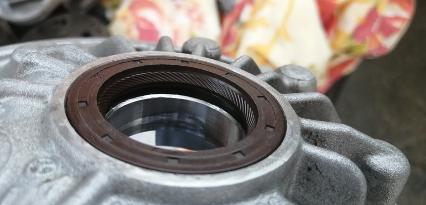

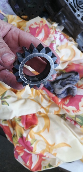

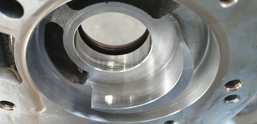

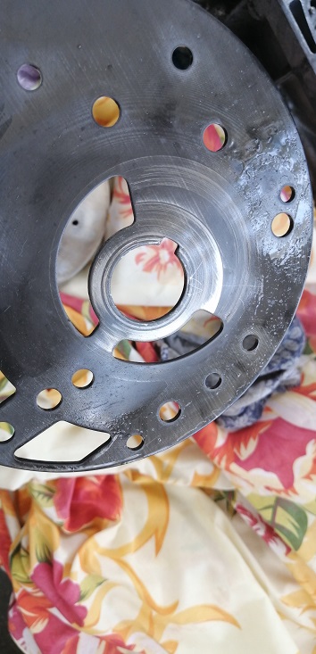

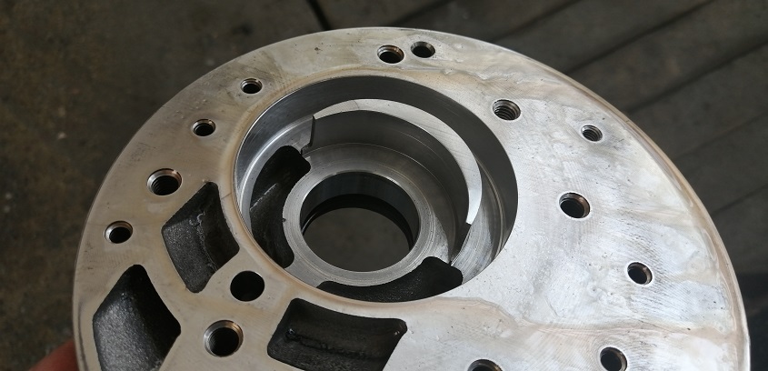

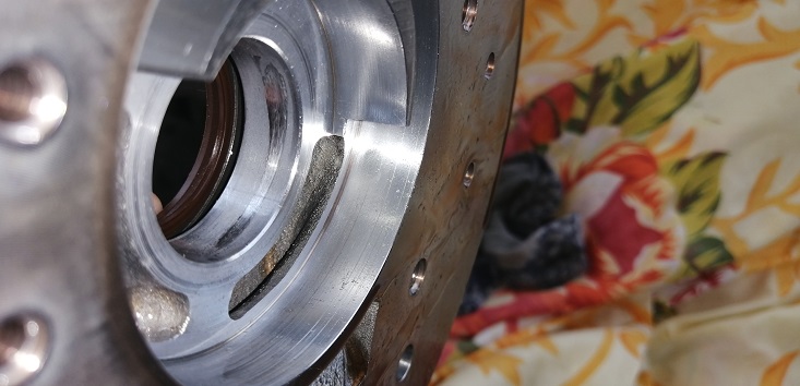

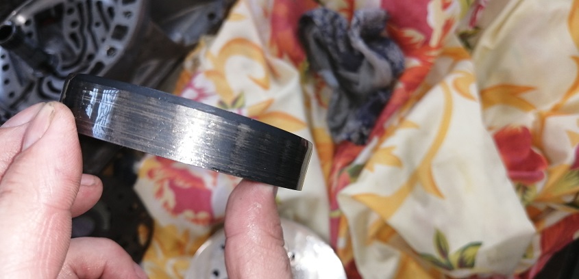

Сообщение 15.06.2020 13:19
Очень похожа на мою проблему. Жалею что я диагностику не сделал, а сразу стал разбирать. Вот добрался до насоса. Подскажите это критический износ?

Сообщение 15.06.2020 13:20
у меня подозрение что теч была из под сальника гидротрансформатора.

Сообщение 15.06.2020 13:22
если поставить насос с шестернями на гидротрансформатор люфт чувствуется хороший. Но думаю от там и должен быть-температурный и тд.
