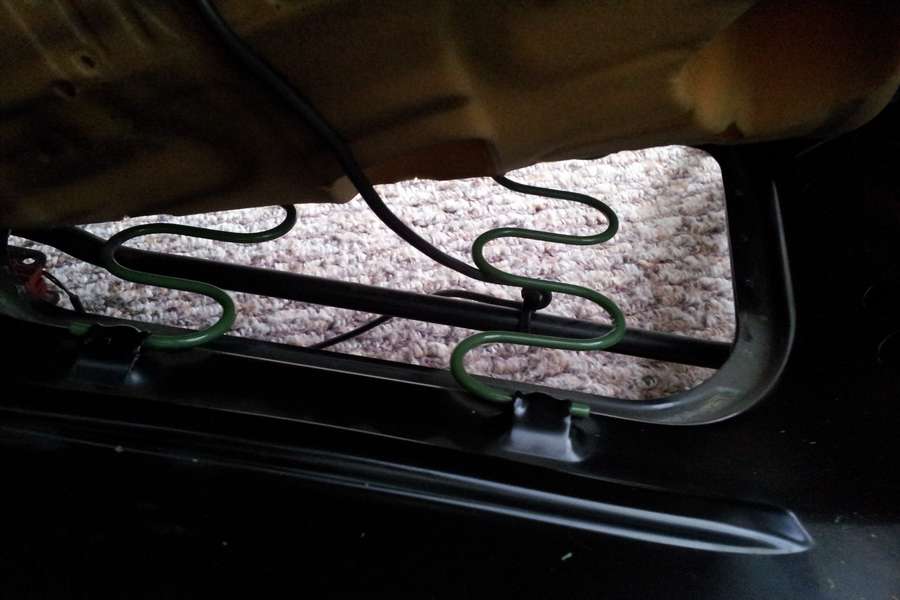

Сообщение 17.07.2012 15:41
Вот что там находится

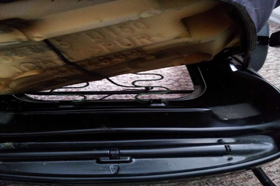

Сообщение 17.07.2012 15:42
Вот поближе
Сообщение 17.07.2012 15:43
Всё что там может скрипеть- это пружины. Смазать можно снизу.
