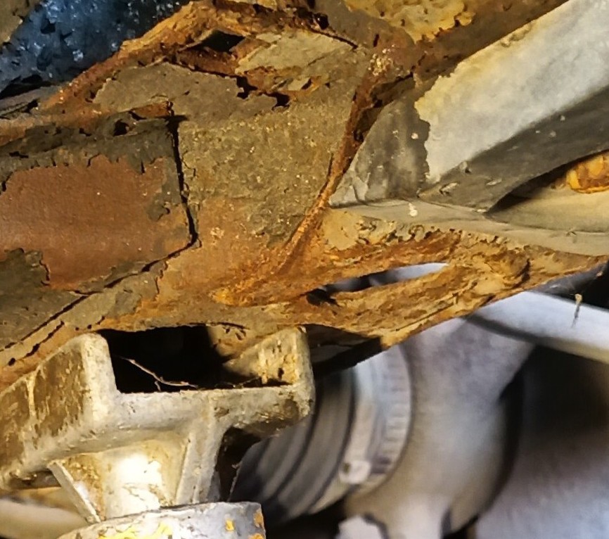

Добрый вечер. Уже разобрал на выходных морду (снял бампер, фары, капот с петлями в сборе, бачки омывателя и антифриза, верхнюю часть телевизора, радиаторы). Машина сейчас на 2 домкратах под передние места на кузове, где пороги. Мне нужно снять пластиковый "средний" щиток днища. Могу я подложить опоры под подрамник чтоб временно убрать домкраты? Если да то под какие места? Под места передних болтов крепления подрамника к кузову подойдёт? Вот как на фото. Или под другие места нужно опоры ставить?

Прошу прощения. Только в очень сильно обрезанным состоянии удалось вставить фото
