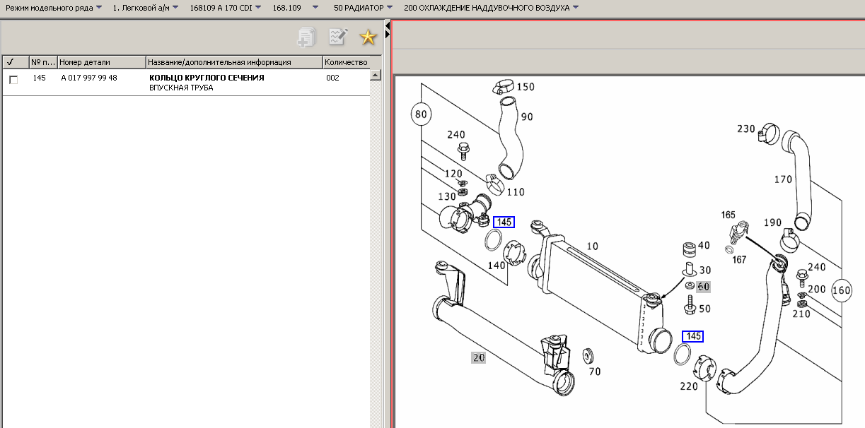

Мастер мне советует также поменять длинный патрубок от интеркулера на впускной коллектор - он покрыт слоем масла с грязью - предполагая, что в нем есть микротрещины. Что думаете на этот счет?
В мае месяце разбирался со вторым своим автомобилем (W203, тоже CDI), там тоже была небольшая проблема запотевания патрубков коллектора и интеркуллера. Там проблема решается заменой уплотнительных колец - их 6 штук в местах сочленения патрубков с интеркулером, клапаном EGR и проч.
В Ашке я вижу только два кольца - см рисунок, позиция 145. Возможно они есть где то еще, но я не нашел. Рассмотрите вариант их замены, если слой грязи и масла "растет" именно их установки. Номер на картинке.

Патрубок, о котором я говорил, в сборе на схеме обозначен цифрой 160 и имеет номер A1685200101. И там, действительно, установлен датчик температуры с уплотнительным кольцом. Эту деталь менять сейчас не буду, т.к. минимальный срок доставки 10 дней и потом, если что, я ее заменю сам, ведь это можно сделать без снятия двигателя.
Масло, если я правильно понимаю, может попасть внутрь этой трубы только из турбины и затем выдавиться через микротрещины или плохие уплотнения наружу. Уважаемые владельцы дизельных машин, а как у вас выглядит этот патрубок, сухой и чистый?

На W203 был в масле, после замены колец - сухой и чистый. На Ашке посомтрю вечером, если не забуду.
Вообще да - должен быть в любом случае сухой и чистый.
- Сообщения: 1794
У меня всё сухо и комфортно
Масло там только из помирающего сальника на турбине.

Два колечка, поз.145, номер A0179979948 заказал, они есть в Москве.

Alexander-sem, нужно понимать отличие гона масла через турбину и естественным наличием масляного налёта в патрубках из того же сепаратора. Если вы сняли патрубок и из него вылили масло- то это плохо. Если просто внутри маслянная плёнка- то это нормально. Ну и самое простое- уровень масла не падает? Вот я недавно впускной коллектор менял у себя и жалко не сфотал что внутри у меня было. Там было всё блЯстящее от масла, точнее от масляной субстанции. Уровень масла у меня от замены до замены как вкопаный
Внутри патрубка только маслянная пленка, от замены до замены масло не уходит, так что буду считать, что с сальниками турбины все нормально. Образование маслянной пленки снаружи патрубка, для начала, попробую предотвратить заменой уплотнительных колец A0179979948.
