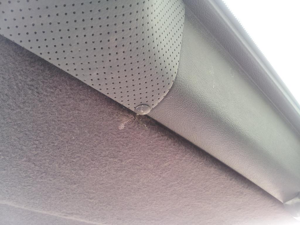

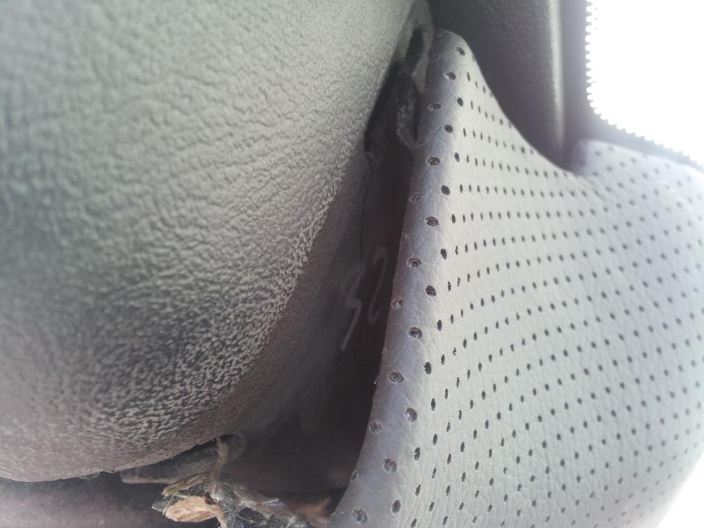

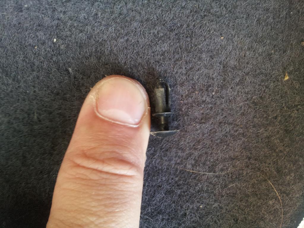

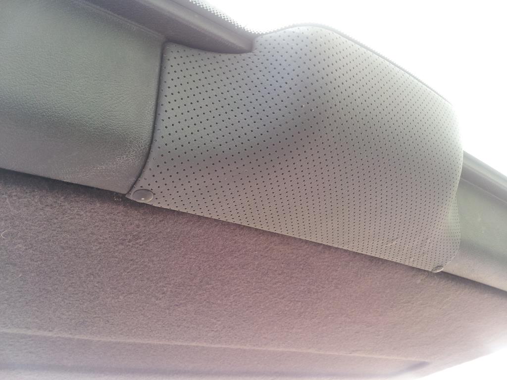

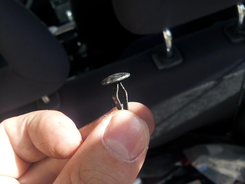

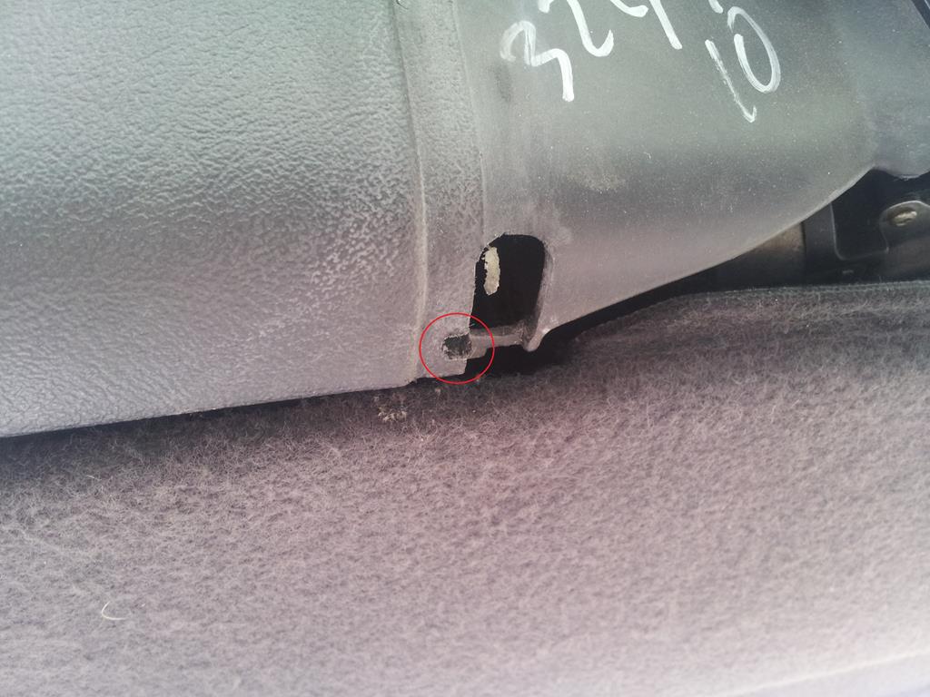

macho писал(а):Я у себя заклеил
А я просверлил аккуратно и на клопы-гвоздики поставил. Всё красиво. И да, у меня тоже усы обломаны

Фрунчик давай фото как сделал.
macho - Сообщения: 4646
Выкладываю
- Вложения
Ну не бяды )
У тебя ещё кто то эту крышку обтянул. Тюнеры епт )
