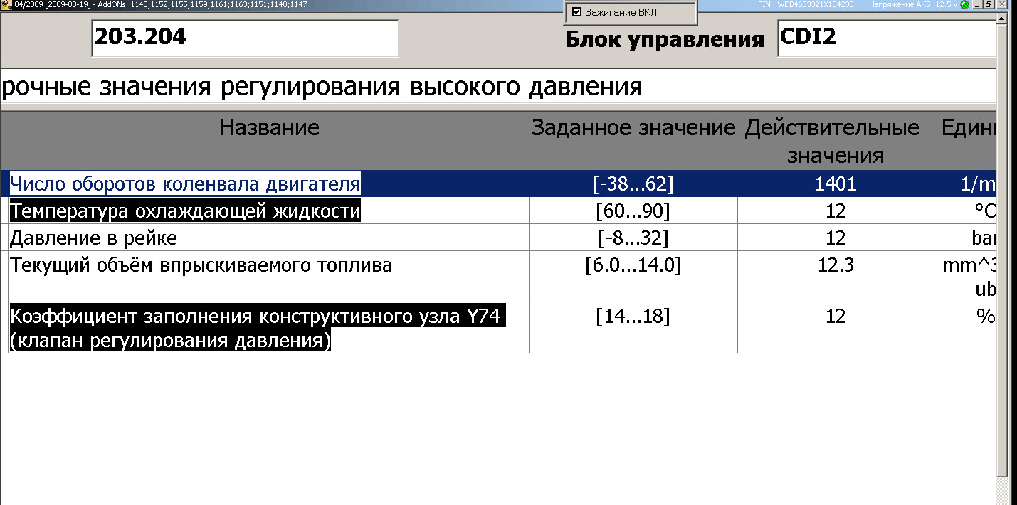

Не знаю, насколько понятно объяснил, но я пытался. Пример с термостатом выше не совсем корректен, поскольку рабочая температура ОЖ более-менее одинакова для всех автомобилей, поэтому измерения этой температуры даже с помощью ELM с погрешностью в плюс/минус лапоть позволило вам сделать какие-то выводы. А по вашему вопросу для воздуха - ну скажем мы вам допуски - где гарантии, что ELM даст правильные показания, да даже что он вообще измерит именно то, что вы хотите измерить? Потом начнете лечить то, что на самом деле работает правильно.
И еще момент - чтобы узнать границы каких-то значений в ДАСе, нужно физически подключить машину, абсолютно аналогичную вашей, зайти в узел, посмотреть значения, срисовать их и передать вам. Приведенные картинки - это "симуляция", сделанная для обучения начинающего персонала не на живой машине, чтобы не упороть на ней какой-то узел по незнанию. Значения и границы на них DAS рисует несколько от балды и гарантировать их правильность мы не можем. Нужна машина, аналогичная вашей - да и то могут быть нюансы.
Как-то так. Мы не пытаемся "надувать щеки", просто это действительно бессмысленно. Ну по крайней мере с нашей точки зрения.

Юрий Михалыч мы не нехотим помогать, а не хотим что бы вы корректные данные пытались сравнивать с не пойми чем, не пойми в каких единицах и на основании этого делать какие то ошибочные выводы а потом действия.
У вас 2 выхода: поехать на диагностику на стар, где если вам не объяснят, объясним мы по скринам, только за такую диагностику лучше не платить или платить мало, второй вариант приобрести стар. Все остальное пустая трата и вашего и нашего времени.

ну и может быть один из гвоздей в крышку элм - вот те мои показания с единицами измерений хоть на что-то похожи?
тот же маф в пересчете на время в кг\час - завышенны как бы.....
более того - часть приборов в торке в большинстве своем не активны
ну кроме заведома понятных типа напряжение, температура ож , расход топлива под разными углами, еще может что-то
но оно не представляет сколько-нибудь значимого веса
если только как путевой бортовик - время\расход\скорость\карта движения етс....

Юрий Михалыч писал(а):ну и может быть один из гвоздей в крышку элм - вот те мои показания с единицами измерений хоть на что-то похожи
Если macho чем-то поможет, то поможет. Пока лично я даже не понял, что именно вы спрашиваете :)
