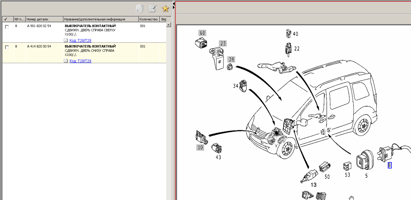

А как проверить - работает концевик или нет? А то сниму обшивку и буду смотреть как баран на ворота.

Сообщение 26.03.2014 18:16
Vaso писал(а):WDB4147001N225790
Нашел только на сдвижные двери, см. картинку
На водительскую/пассажира/заднюю как-то не вижу. Кто знает, где оно может прятаться?

Сообщение 26.03.2014 18:50
Все двери проверил. Все океюшки. Загораются и тухнут как милые. Только все равно с первого раза закрыть двери не могу. Требуется второй раз нажимать на пульт. Причем он тогда работает так - закрыл - открыл - закрыл. И лампочки при этом загораются и не тухнут. Вообще мистика!!! :scare3:

Сообщение 26.03.2014 18:56
Картинка однозначно пригодится на будущее! Спасибо за потраченное время! Но походу концевики в порядке. Видимо неполадка в каком-нить блоке. Так?
