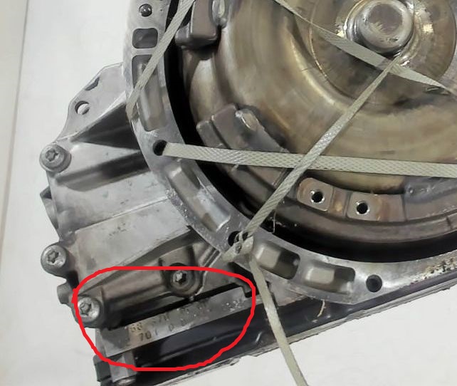

Всем доброй ночи !Подскажите в каком месте на АКПП w168 выбит номер ?

Александр Кусков писал(а):Всем доброй ночи !Подскажите в каком месте на АКПП w168 выбит номер ?
macho - Сообщения: 4597
Спасибо ,у меня как раз ,на этом месте ,наклеена бирка на герметик .
