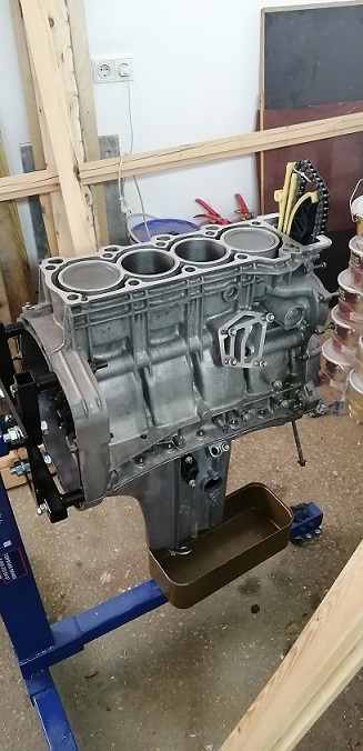

брал машину для жены в 2016. Посадка высокая, автомат, кондер, салон трансформер. Это первый мой мерседес. Жена что-то не охотно на нем гоняет. Мне машина очень понравилась. Мотора 102 л.с. хватает. Пробег уже 260 000 из них 30 000 мои. Вот сломалась коробка-было принято решение с коробкой сделать и капиталку мотора. Процесс буду потихоньку выкладывать. Много времени заниматься ремонтам нет, поэтому все не спеша.

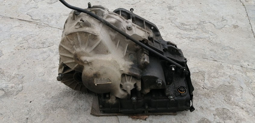

Сообщение 28.05.2020 15:48

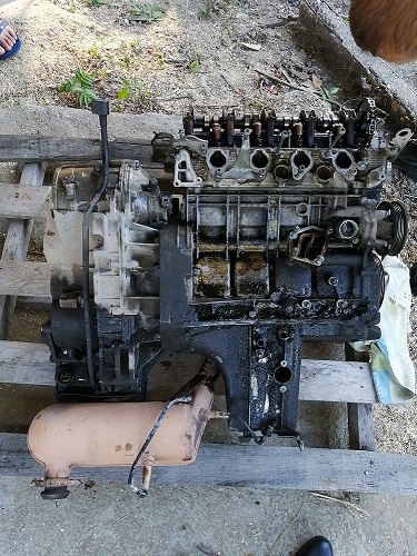

вот что я вытащил из машины

OmanRa чё эт у тебя всё в масле?
Сообщение 28.05.2020 17:30
От старости трубка вентиляции картера умерла. Старым хозяевам было все равно. Я трубку поменял, но вымыть не смог.

Сообщение 28.05.2020 17:31

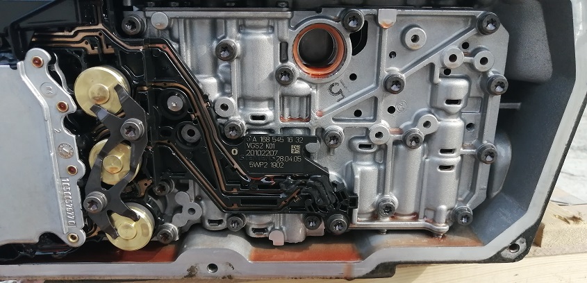

и когда акпп поломалось, снузу пофигачело масло. Думаю с первичного вала.

OmanRa старые хозяины, они такие, я килограмм 20 колхоза выкинул за год)))))

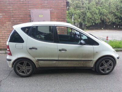

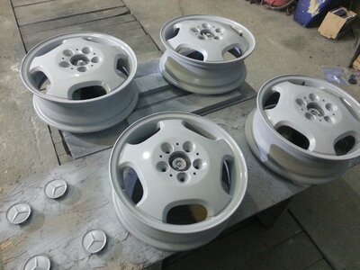

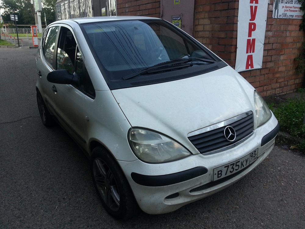

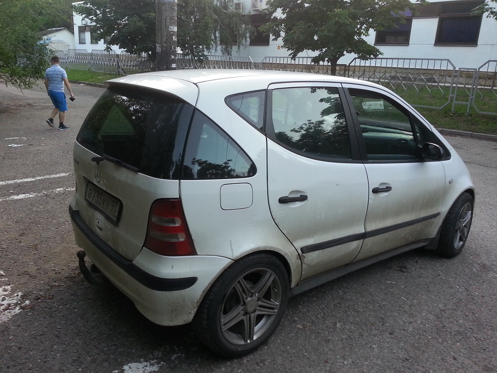

Сообщение 28.05.2020 18:00
вот такая при покупке была
OmanRa

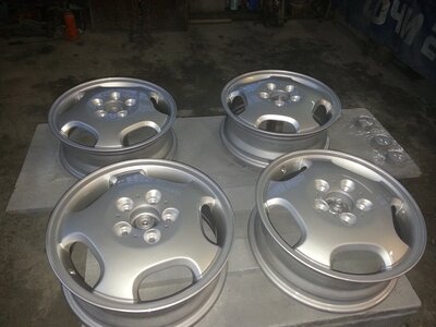

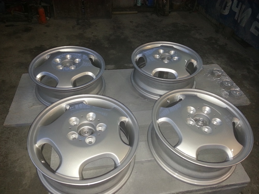

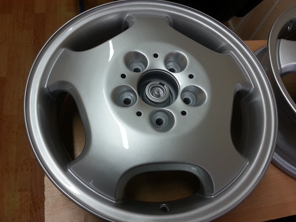

Сообщение 28.05.2020 18:13

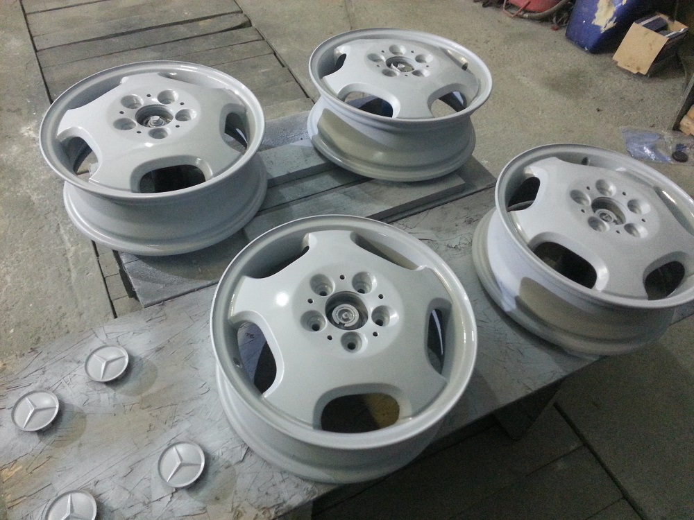

Купил и восстановил оригинальные диски! До этого был китай.

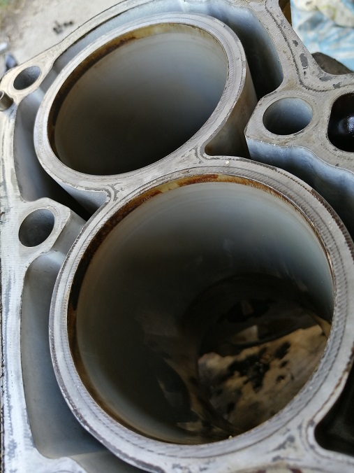

Сообщение 28.05.2020 18:51

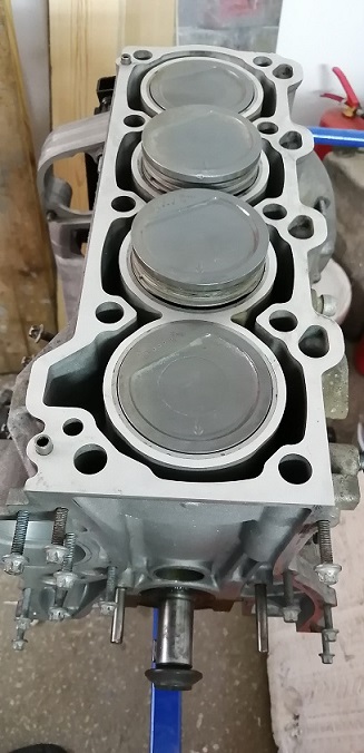

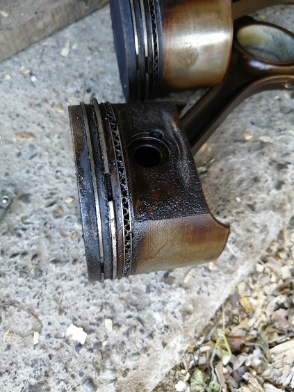

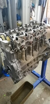

пошел процесс сборки
разница между новой и старой

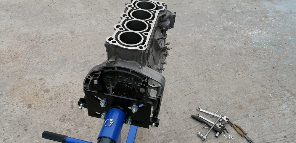

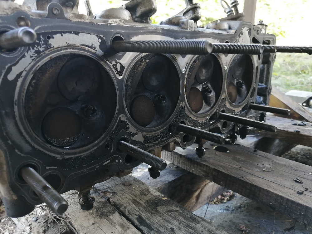

Сообщение 28.05.2020 22:09
OmanRa правильно, что ветку свою создали будем наблюдать.
А что за гильзы вогнали от чего?
Сообщение 29.05.2020 07:44
Пандаведь писал(а):А что за гильзы вогнали от чего?
токарю отдавали, сделал под родные 80мм поршня.

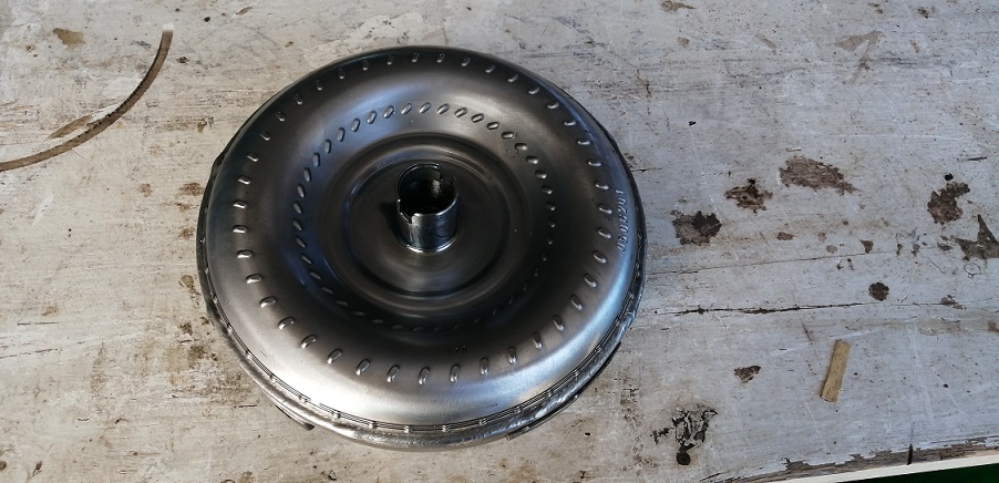

Сообщение 07.06.2020 18:24

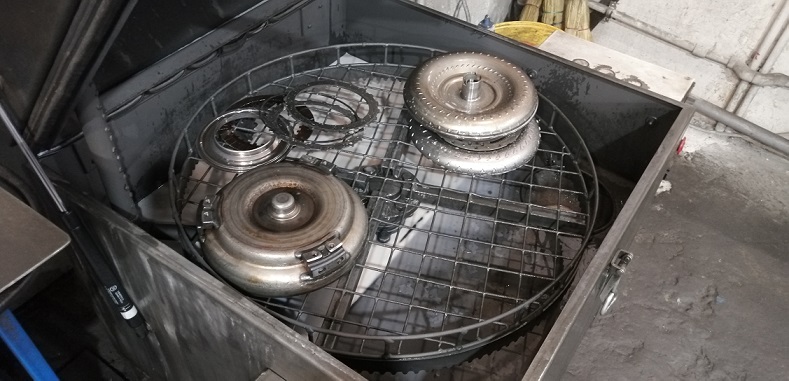

отдал на восстановление бублик
разобрали гидротрансформатор
OmanRa
Сообщения: 159
Авто: w168 a160
Сообщение 07.06.2020 18:26
после реставрации

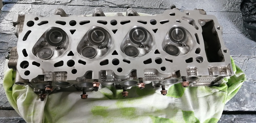

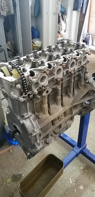

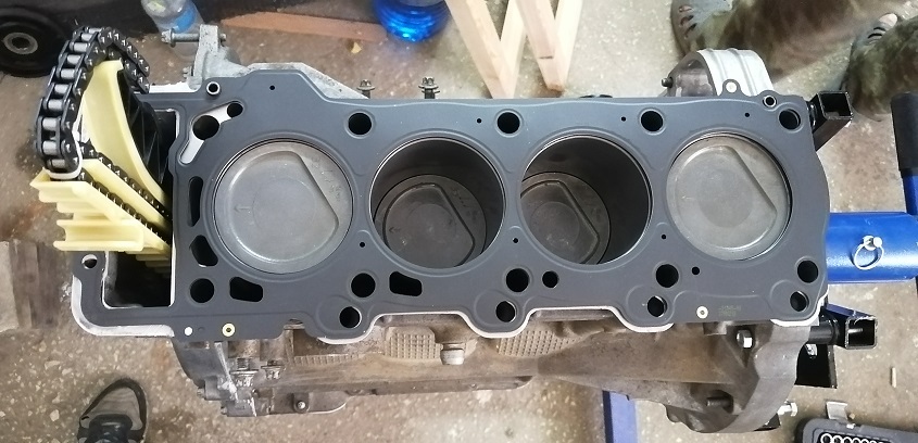

Сообщение 07.06.2020 18:40

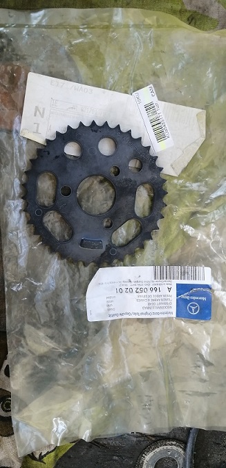

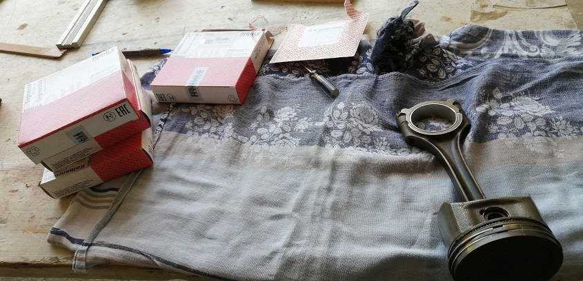

Сегодня поставили головку и пришли кое какие запчасти

Сообщение 07.06.2020 22:22
Возможно, вогнали шестёрочные гильзы, расточив их до 80мм. Это мои предположения. Просто это напрашивается, как наиболее вероятный вариант.

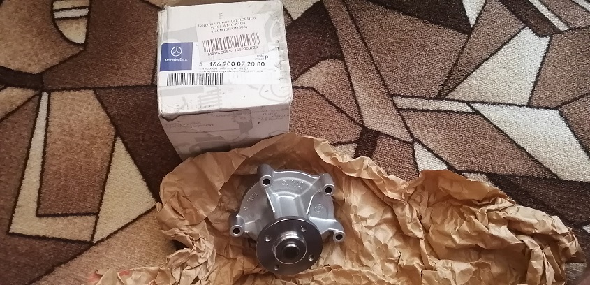

Сообщение 08.06.2020 13:01
потихоньку подходят запчасти

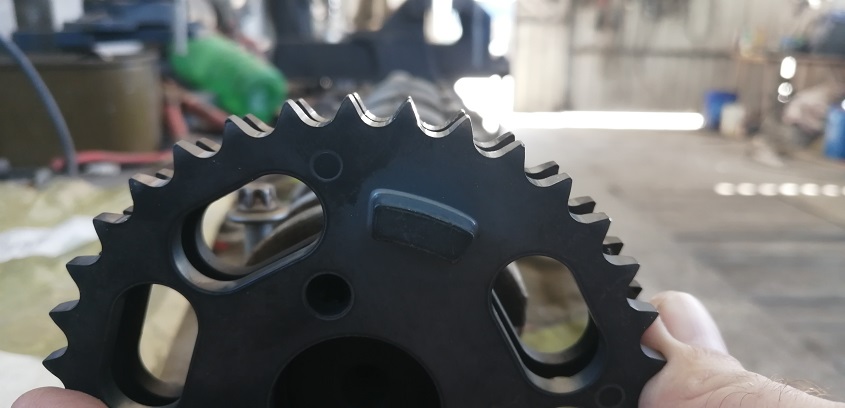

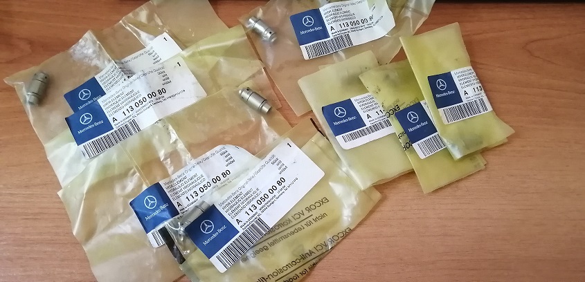

Сообщение 10.06.2020 08:12
где то читал что на оригинальных компенсаторах INA написано. Так и есть.

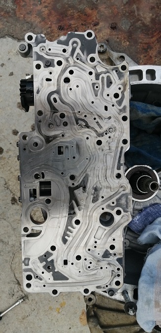

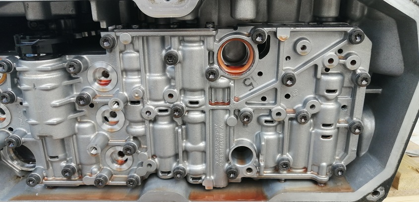

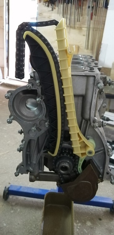

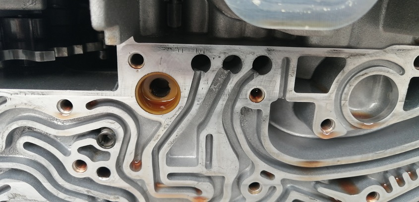

Сообщение 14.06.2020 13:13

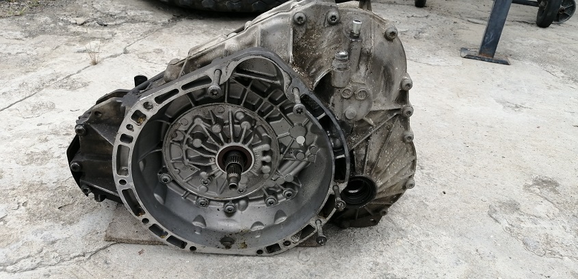

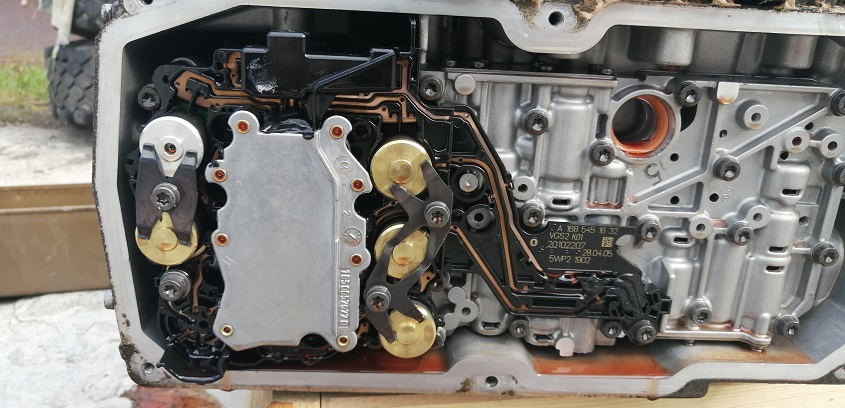

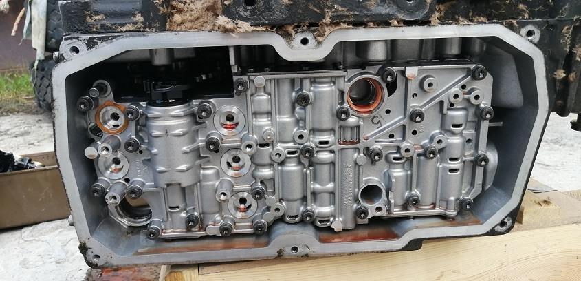

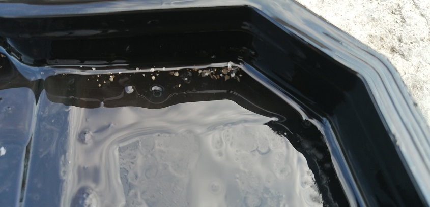

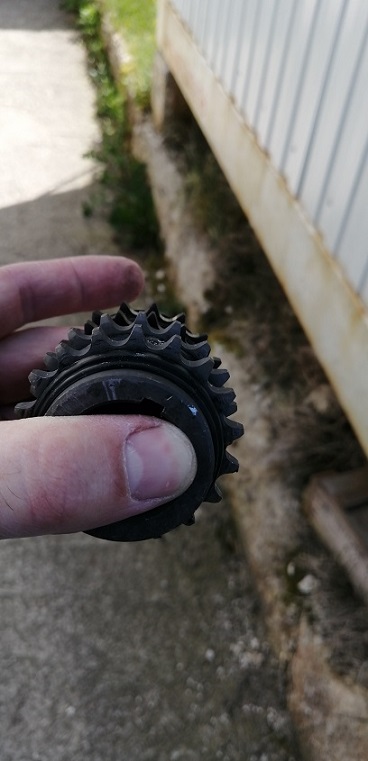

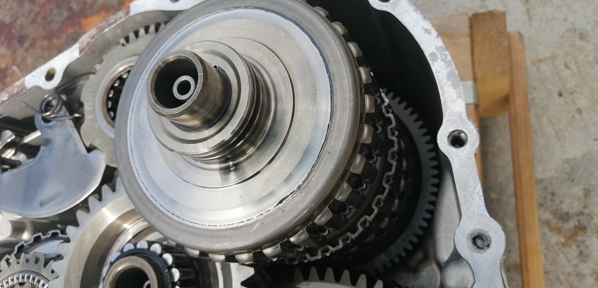

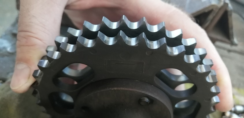

Мотор почти собран. Решил разобрать коробку.
металлическая стружка
