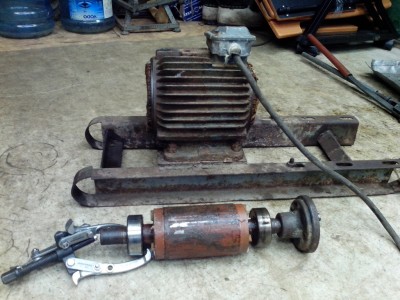

Есть у меня утопленник с закисшим намертво якорем Вот хотел поинтересоваться как его лучше реанимировать мало ли есть спецы в данной отросли!

Асинхронный двигатель ,мощностью 5 кВт, напряжением 380 В.
Трехлапым съёмником было демонтирована муфта, сняты им же подшипниковые щиты, далее было все хорошо пролито WD и оставлено на сутки размокать. На следующий день ротор демонтировал не сильными осевыми ударами через алюминиевую простаку дабы не повредить шейку вала. Следующим шагом будет промывка двигателя дистиллированной водой, сушка -для выпаривания воды , чистка и прозвонка обмотки на предмет межвиткового и короткого замыкания на массу на основании которого будут сделаны выводы о его дальнейшей судьбе

Здравствуйте! Я не большой спец по электродвигателям, но кое какой опыт есть. (работал в обмоточной мастерской).
По вашему вопросу могу сказать следующее:
1 по механике все думаю понятно (разобрать, очистить, заменить подшипники или промыть и смазать )
2 что касается электрической части:
посмотреть сколько концов со статора в клеммной коробке (если 3 то схема собрана внутри статора что хуже) если 6 то следует прозвонить
для начала омметром, сопротивление должно быть примерно одинаковое ( расхождение процентов 5)
далее прозвонить обмотки мегаомметром между собой на предмет меж фазного замыкания.
прозвонка на корпус так-же мегером.
в случае низкой изоляции(не короткого) попробовать просушить с помощью лампы (ватт 200-500 просто засунут внутрь статора), опять проверить изоляцию если сопротивление будет увеличиваться, продолжать сушить до победы. может и оживет. смотря как долго был в воде.

Спасибо за совет , действую примерно также ,в коробки выводов, 3 конца, схема собрана внутри.
Вчера отвез движок на котельную на просушку, промоем обычной водой ,потом дистиллированной водой для избавления статора от солей. Далее 1я просушка температурой до точки закипании воды -12 часов , вторая просушка за 100 градусов, потом прозвонка.
Визуальный осмотр: При осмотре в местах скопления грязи под обмотками в районе подшипников скопление медных шариков не обнаружено ,что говорит о целостности обмотки. Седины обмоток (потемнение ,изменение цвета местами отдельных жил обмотки ) не обнаружены ,что означает отсутствие межвиткового замыкания.
SdelaiSam писал(а): смотря как долго был в воде.
в течении 4 лет жил на улице работал исправно как часы.
В связи с ненадобностью перенесли в гараж на хранение, простоял он там 6 лет и видимо набрал воды (конденсат от перепада температур) когда сдернул подшипниковые щиты с обеих сторон полилась водичка

раз три вывода схема собрана звездой. межфазную изоляцию не прозвонить. по поводу просушки- мы запекали обмоточный лак при 150 градусах. изоляция на проводе выдерживает больше. медные шарики могут образоваться только от расплавления провода в результате короткого замыкания при включении. надеюсь прокатит. не хочу накаркать но в результате воздействия воды в лаке возможно появление микротрещин, что может повлиять на надежность. поэтому рекомендую после удачной прозвонки дополнительно пропитать еще раз на горячую.
нагреть градусов до 130, пролить обмотки пропиточным лаком, в том числе и в пазах, запекать при 150 три часа. после сборки токоизмерительными клещами промерить ток на каждой фазе. должно быть примерно одинаково. обмоточные мастерские в Питере есть, надеюсь немного лака дадут. Подшипники под замену.

SdelaiSam День добрый!
Вы имеете в виду в процессе промывки?
В связи с накопившимся конденсатом хочешь не хочешь а, отмывать все ровно надо , вода туда уже попала!
Сушиться движок на верхнем барабане котла ДКВР10-13, печки в кочерге нет если только в котел в топку засунуть там за 1000 градусов
Лак прикупить не проблема, спасибо посмотрим после прозвонки.
Это замерим это не сложно!
Подшипники менять не буду они целые ,планирую промыть их в керосине и заложить новую смазку . Смазка FAG Multi2 для шарикоподшипников.
Движок планируется включать на кратковременную работу не более 5 мин. так что я думаю если все гуд))) этого вполне мне хватит.

Добрый день!
имел ввиду появление микротрещин не в процессе промывки, а из-за длительного нахождения во влажной среде. дополнительная пропитка не повредит. греть или сушить можно в старой духовке. в ней к тому-же есть контроль температуры.

Спасибо очень надеюсь на положительный результат . Сегодня забираю подопытного вчера еще не остыл после сушки на горячую проверили замыкание на корпус все ровненько. Подшипники всё-таки придется поменять один с люфтом и уплотнения совсем в негодном состоянии(

SdelaiSam Добрый день!
Привез движок вчера в гараж ,пошкрябал статор пилкой по металлу полукруглым концом , купил подшипники, собрал все это дела ,накинул провода и ура товарищи заработал движок смерил ток клещами на каждой фазе двигателя 5,35 А , 5,04А , 4,56 А . Померил напряжение на щитке относительно нуля на каждой фазе все ровненько 227В, 229В, 225В под нагрузкой тоже самое (при работе движка) думал перекос по фазам но нет в сети все ровно , может скрутка где плохая или контакт, провода накидывал по быстрому так что хз, проведу замеры еще раз на даче. Движок работает отлично не греется.
Вот вопрос теперь стоит следующей как его хранить зимой на даче? Зимой не ездим , в гараже не вариант времянка если только!
Стоял на улице долгое время ,накрытый естественно, может там и оставить
Пропитывать не стал может и зря посмотрим печка есть если что)

Привет!
Я рад что у вас все получилось.
как мне кажется разница тока в почти ампер (5.35 и 4.56) великовата. возможно и ничего страшного. т.к. у вас 3 фазы, напряжение нужно мерить не относительно нуля а относительно соседней фазы(межфазное).
Пропитать все же не повредит. нагреть перевернуть вверх обмоткой и пролить лаком обмотку(хоть из консервной банки) чтоб затекало в пазы, перевернуть, пролить с другой стороны, запечь 3 часа при 150 градусах. если где окислы есть то их так просто не вымыть водой. а лак на горячую прольет и восстановит изоляцию.

SdelaiSam писал(а):а относительно соседней фазы(межфазное).
Замерю , а что мне даст линейное напряжение покажет 380 В везде ,попробуем.

Пандаведь писал(а):Замерю , а что мне даст линейное напряжение покажет 380 В везде ,попробуем.
обмотки двигателя соединены звездой и работают от трех фаз. в такой схеме внешний ноль не используется.
При неравномерной нагрузке на фазы напряжение может отличатся от 380, а отсюда и разный ток по фазам. как то так.
