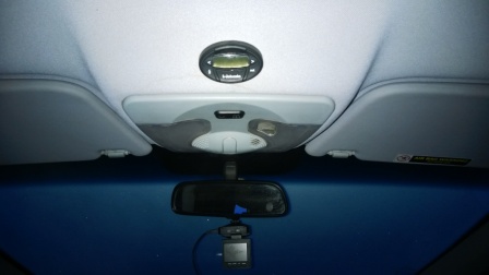

WIN - WDB4147001N221184, судя по незаполненному гарантийнику, установка могла быть и в Раше. Дистанционки не было, программирую с установленного в салоне пульта (выше переднего плафона). Смущает режим вентиляции и сравнение с рабочей машиной. Там управление печкой кабины электронное, вебаста включает её по умолчанию на 1-ом положении - выставляю только время включения. А переделывать нужны официалы, да sid ?

илья писал(а):программирую с установленного в салоне пульта (выше переднего плафона).
фотку? ну или ссылку в инете. Интересно, как выглядит...

Сообщение 04.02.2014 15:14
Это понятно, а что с вентиляцией ?

Сообщение 04.02.2014 16:44
Таймер 1533, у меня такой же. Правда место пипец какое экзотическое для него выбрали, не лень же тянуть туда проводку было.
