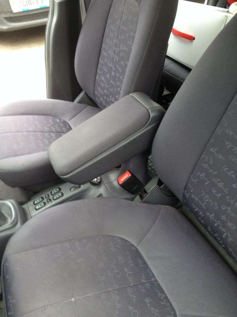

Нашел подлокотник
Оригинальный,на стальной ноге...Вопрос: чего еще мне надо ,чтоб закрепить его? Сейчас на этом месте подстаканники. Если есть у кого, киньте фото как выглядит или сюда, или на почту german8108@mail.ru

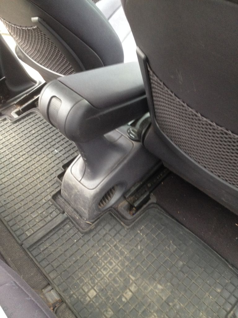

Снимаете подстаканник , прикручиваете подлокотник он на болтах, далей две пластиковые половинки защелкиваете и устанавливаете подстаканник. Смотрите фотку
У меня на дорестайловом элегансе он уже стоял

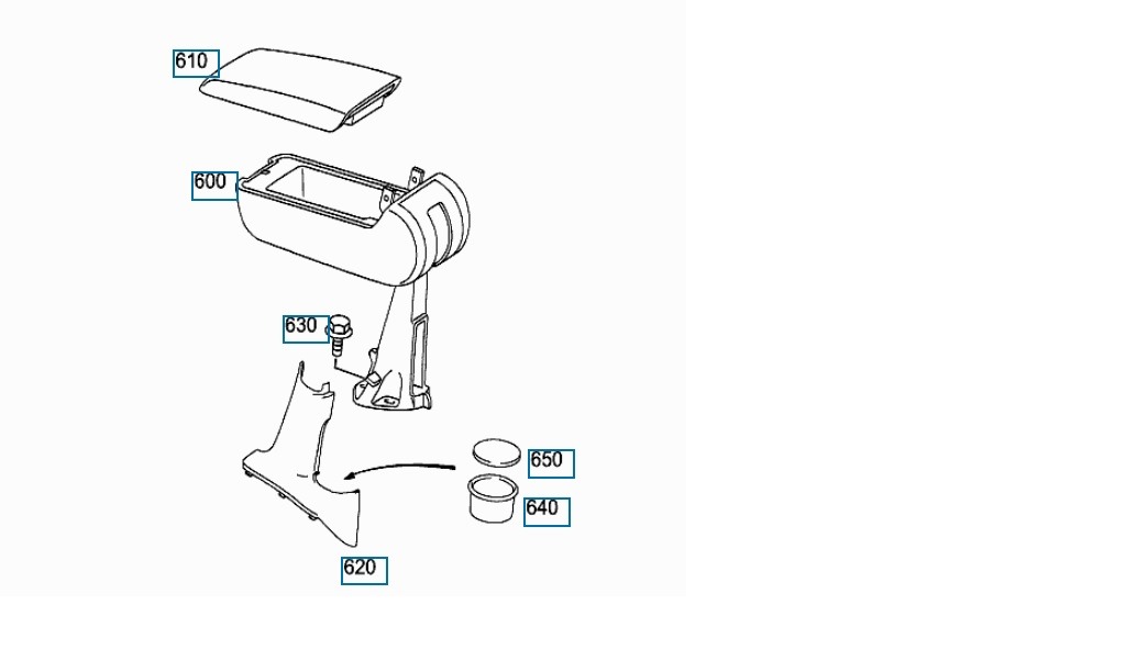

Скажу лишь, что корпус 620 выглядит иначе - у меня нет места под подстаканники, равно как стакана 640 и крышки 650
Вместо них воздуховоды для доступа воздуха ко второму ряду сидений

Мне кажется от рестайла с подстакаником воткнуть можно отверстия в панели одинаковые и воздуховоды также расположены, завтра померю ради интереса.

отверстие под подлокотник прямоугольное сегодня снимал смотрел. размеры приблезительные ширина 130 в самой широкой части ,длинна 180 мм.
значится я нашел подлокотник без пластмассового кожуха, прикрывающего стальную "ногу"(((

посмотрите на разборках там и примерить можно уж точно не промахнетесь. Я предпологаю , что 3 девайса можно воткнуть на рест и на дорест как с мкп так и акпп.
Разворошу тему.
Герман, так как в итоге прошла инсталляция? Я себе тоже раздобыл подлокотник дорест со всеми причиндалами. Вскрыл пол, а там не оказалось крепёжных отверстий. Думаю как крепить теперь чтоб счастье было.
Сделай пластину от каких нибудь креплений и навари гайки и все закрути на короткие болты . блин знал бы раньше сделал бы тебе такую пластину , а щас размеров нету

Спасибо. Пластину изготовить не проблема, но для этого надо видить днище машины, что там есть, чего нет. Например тросик ручника там точно есть, а может и ещё что мешать я будет. Есть мысль на самонарезные болты посадить, но хватит ли мяса.
