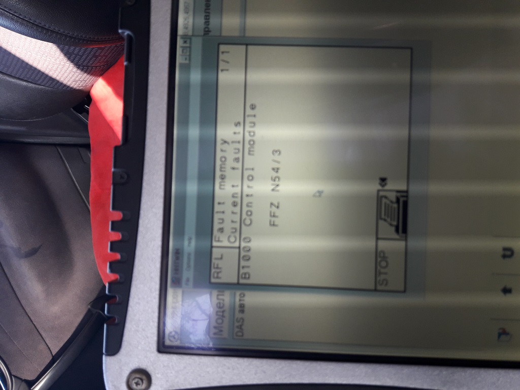

Диагностика старухой показала нестераемую и неизвестную мастеру ошибку В1000 Control module FFZ N54/3
Фото прилагается
Подскажите, что за ошибка и как ее лечить.

1. Я наверное бы попробывал перепрявязать ключ.
2. Перепрошить модуль иммобилайзера.
Так как данная ошибка по модулю The radio frequency/infrared remote central locking (RFL/RCL).

kislota писал(а):1. Я наверное бы попробывал перепрявязать ключ.
А можно по подробнее?
kislota писал(а):2. Перепрошить модуль иммобилайзера.
А это как?
Тут на соседних ресурсах читал, вообще на какой то блок грешат, под АирБаг подвязывают. Правда толкогого ничего не вышло.
1. Перепривизать ключ это значит взять софт-старуху и привязать брелок отк/закрытия заново. Диагност должен знать о данной процедуре. Занимает по времени 5-15 мин.
2. Перепрошить блок это значит имееть спец. софт+ железо которое перепрограммирует контролео иммобилайзера. Тут время затяниться сьем блока+перепрошивка от 1-5 дней.
Вот пример решения но там совсем печаль была там машина не заводилась.
http://www.digital-kaos.co.uk/forums/sh ... 89217-w168

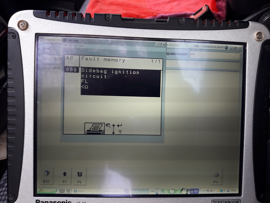

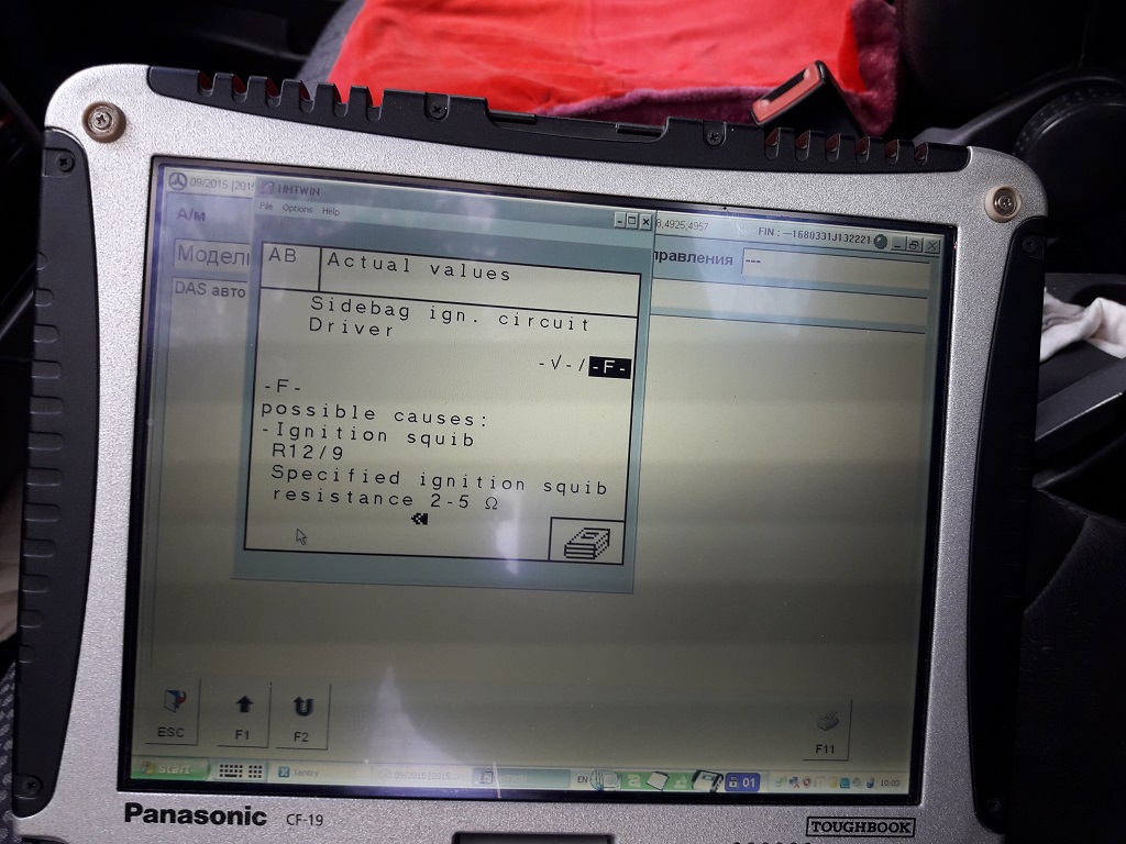

Отдал вчера машинку вмятины на дверях подправить. Забрал со следующими проблемами.
Снова загорелось SRS. Сегодня заскочил к СТАРухе, выдало вот что:
Ошибка по SRS не стирается

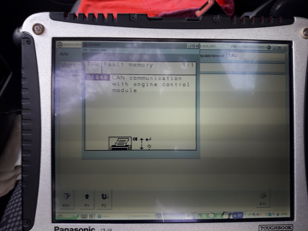

И новая ошибка:
Ну с SRS всё понятно, для работ снимали двери, и где то не подключили контакт или неправильно подключили. А вот что с ошибкой В1040 CAN communication with engine control module/

Maksimu$ писал(а):Ошибка по SRS не стирается
Проблема решилась просто, отключили и подключили разъем двери в стойке.
А вот что с ошибкой В1040 CAN communication with engine control module делать, что это вообще такое?
