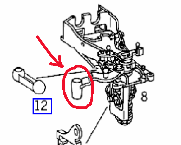

Есть проблема со стуком при резком включении 2-4-R. Стучит этой вот штукой о кузов. И вроде она большим цилиндром на верх смотрит. Могу и ошибаться, не очень пристально смотрел когда слесаря нашли что стучит.
Приходится переключать нежно и ласково, жену так не ласкаю. Чем и как лечить?

Maksimu$ замена узла 8 в сборе. Разбивает шпонку в месте крепления этой тяги к валу.
Такая же ерунда.Стучит,но работающий в общем узел (в России 13500 руб) из-за шпонки покупать скучно.

macho писал(а):замена узла 8 в сборе. Разбивает шпонку в месте крепления этой тяги к валу.
Вот спасибо. Других вариантов нэма, может она ремонтопригодная?

Разве причина внутри МКПП? Я подумал,что в самом узле 10
Стучит по полу именно в этом месте при отсутствии,каких-либо люфтов рычага сопровождающихся поиском нужной передачи (когда втулки разбиты,или как если кто-то помнит на ЛАЗах))
Нет,передачи включаются точно и чётко,но только как заметил коллега выше,если разгоняешься быстро с быстрым переключением- "стучишься в пол" при переходе на 2ю и 4ю

Samotlor писал(а):Нет,передачи включаются точно и чётко,но только как заметил коллега выше,если разгоняешься быстро с быстрым переключением- "стучишься в пол" при переходе на 2ю и 4ю
Спасибо.
У меня стук не в пол, а скорее по борту чувствуется, так туда и бьёт эта культя непонятная, противовес наверное.
