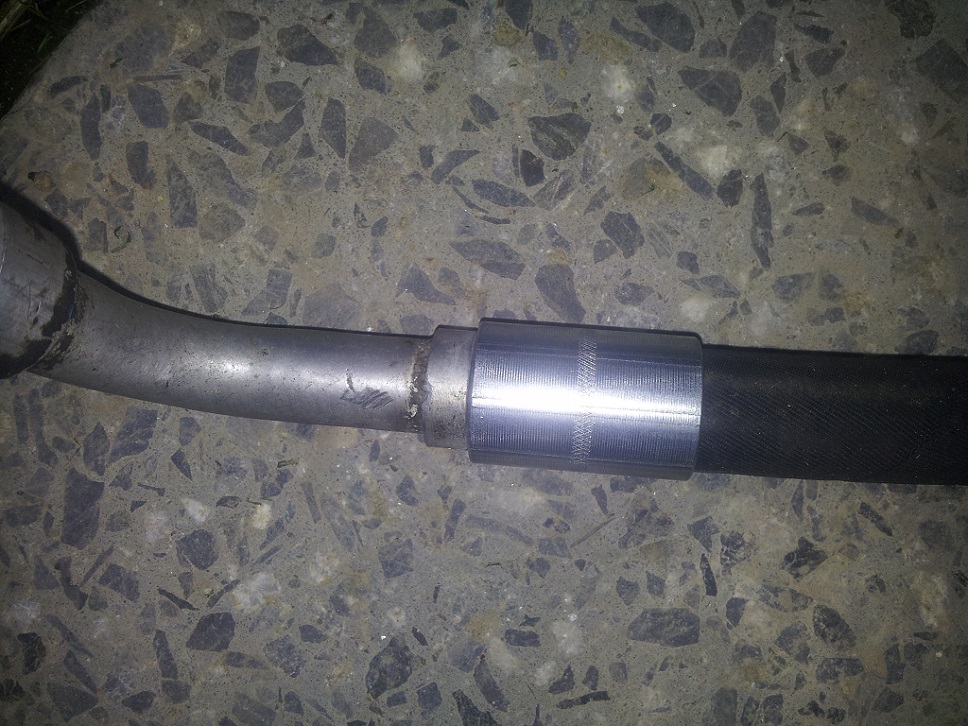

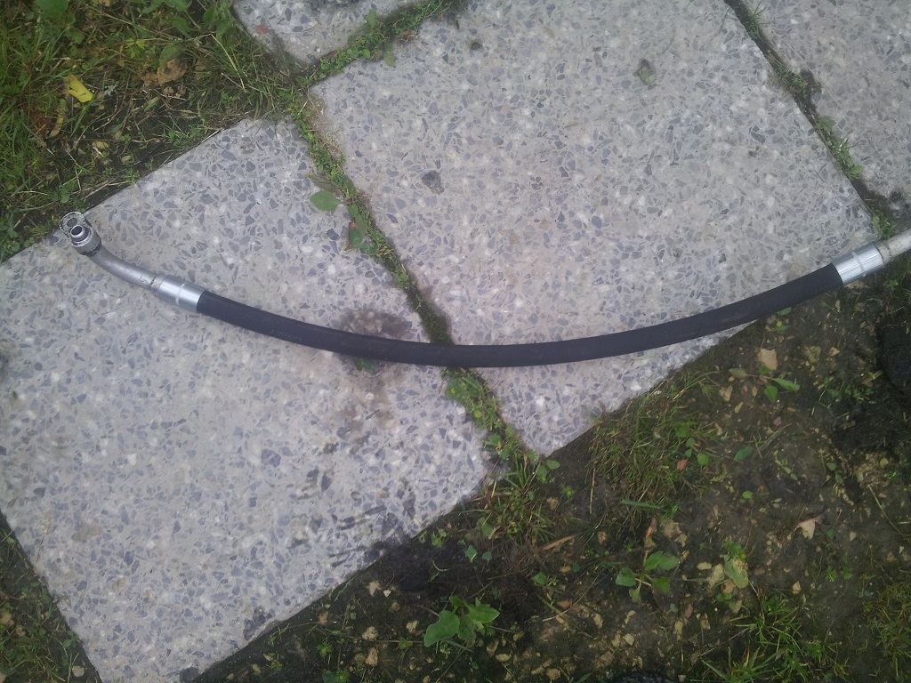

была у меня тут проблема ,фрион утекал. оказалось что это шланг травит.Кто то здесь советовал заехать к фирмам по гидравлике.Так как нахожусь в деревне где и сломался,то нашел здесь гидровликов.
вот накрутили мне новый шланг
сама трубка

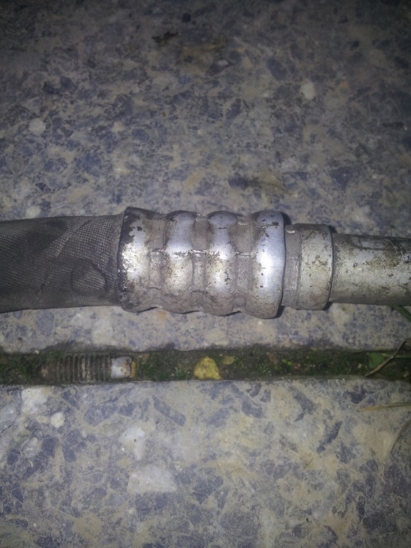

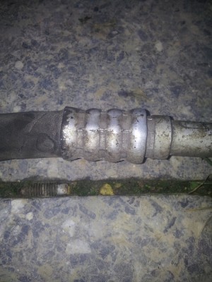

старое крепление

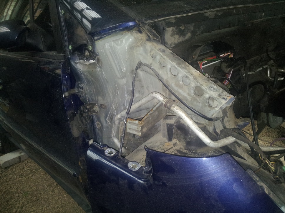

еще не проверял так ка машина не собрана
