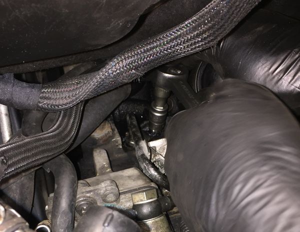

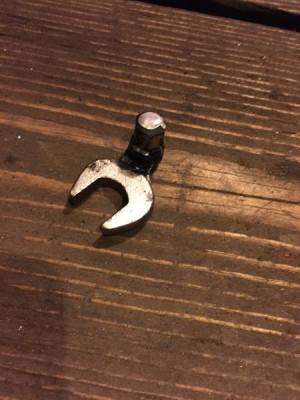

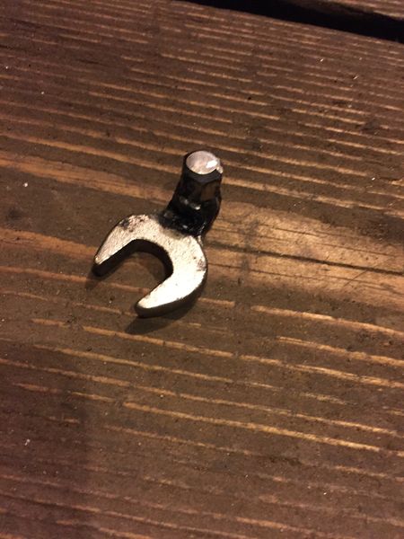

:rukalico: Вспомнил. Пытался я добраться до этой трубки. Штуцер сверху в глубине. Он у меня подсыкал. Достал до него согнутым на 90 градусом ключем.
Суровые вы там, что ключи гнете )

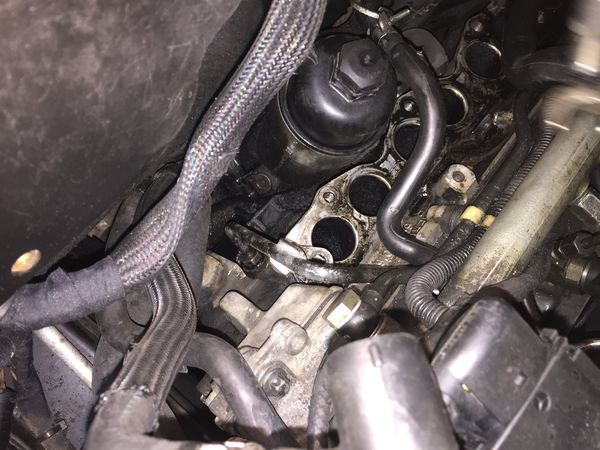

И так трубку поменял без сняти двигателя. Снимал : Коллектор впуской,Крепеж топливного фильтра, и клапан рециркуляции отработанных газов вроде так он называется. Также пришлось снять топливную рампу но не полностью 3 болта откруыивал которые деражт рамку к гбц а также 4 штуцера на форсунки. Связи с тем старую трубку как обноружилось в крутили не поресьбе и еще посадили на герметик это вызвало дополнительно много гемора. Пришлось мечиком прогонять ресьбу M14 шаг 1.5.
Все про все занело 2 дня.
В конечном итоге задумался может было проще снять двигатель )))

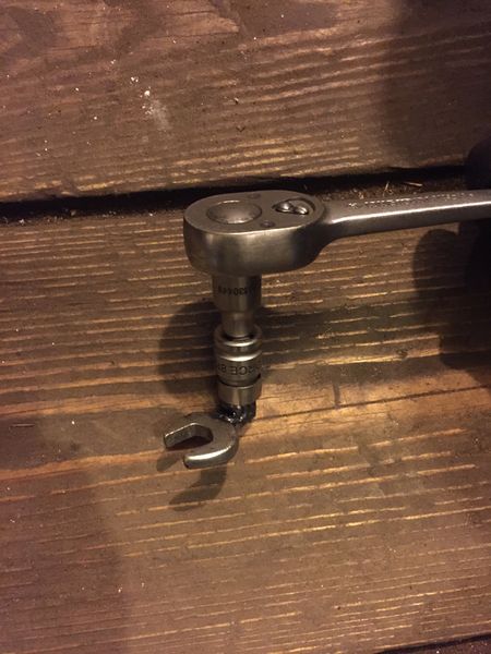

Вот так приходится изголяться что бы не снимать мотор... :trollface:
Сообщение 01.06.2017 22:39
macho писал(а):Вот так приходится изголяться
Фрунчик писал(а):Достал до него согнутым на 90 градусом ключем.
macho писал(а):Суровые вы там, что ключи гнете )
Ну и кто из нас суровее? :trollface:
