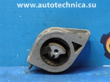

Сообщение 12.07.2019 19:02
Dimax писал(а):тучит когда переезжаю полицейских
подушки двигателя на врядли будут стучать через полицейских,они не связаны с подвеской машины это "подвеска" двигателя
вот одна из них
podushka-dvigatelya-mercedes-benz-a-class-168133-166960-2003-a-168-240-06-18-62364-133469.jpg
podushka-dvigatelya-mercedes-benz-a-class-168133-166960-2003-a-168-240-06-18-62364-133469.jpg (32.29 КБ) Просмотров: 3096
