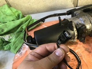

Поменял недавно ЭГУР, у меня было три провода на старом, а на новом ещё фишка какая то, на какой датчик она идёт , у кого нибудь есть такой?

Vasik085 это фишка на блок ESP для опции параметрическое рул. управление, когда со скоростью руль становится тяжелее.

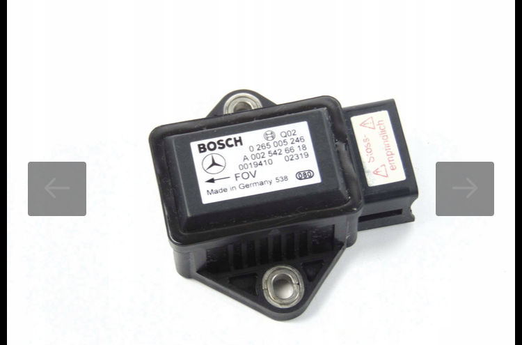

Датчик такой?
Этот датчик?

Блок ESP есть у всех, кодировка только возможно иная с этой функцией. Ну и провод само собой.

На моем ЭГУР не было фишки и провода, а блок значит был, теперь, чисто гипотетически) я могу подключить фишку к блоку?

На 1.9 вроде только есть функция параметрирования и разъем соответствующий. Вам никуда этот разъем подключать не надо.
