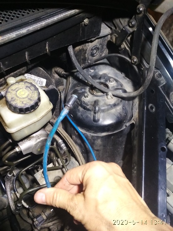

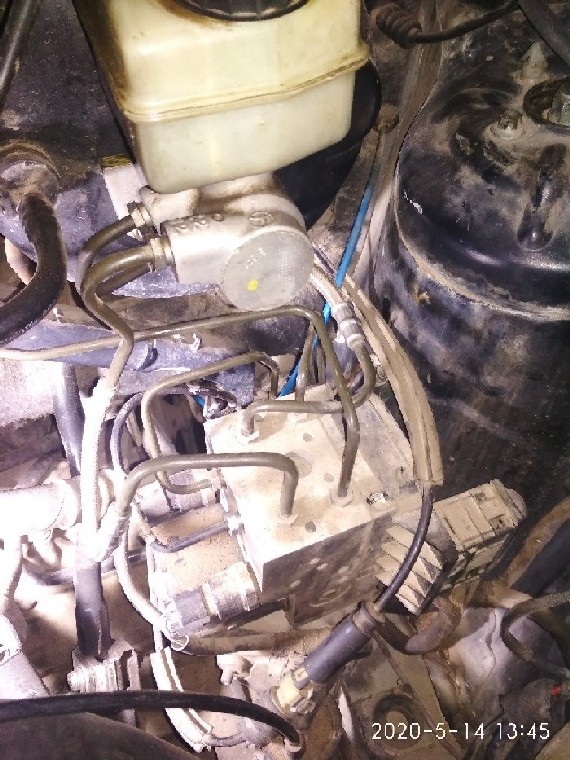

[media][/media]Здравствуйте Уважаемые Форумчане. Менял тормозную трубку идущую от блока гидравлики до левого заднего колеса и доставал старую через верх. Так вот при доставании выдернул от куда то с низу синенькую трубку которая идёт от центрального переключателя света. Помогите [img][*][/img]пожалуйста не могу найти куда она вставляется.

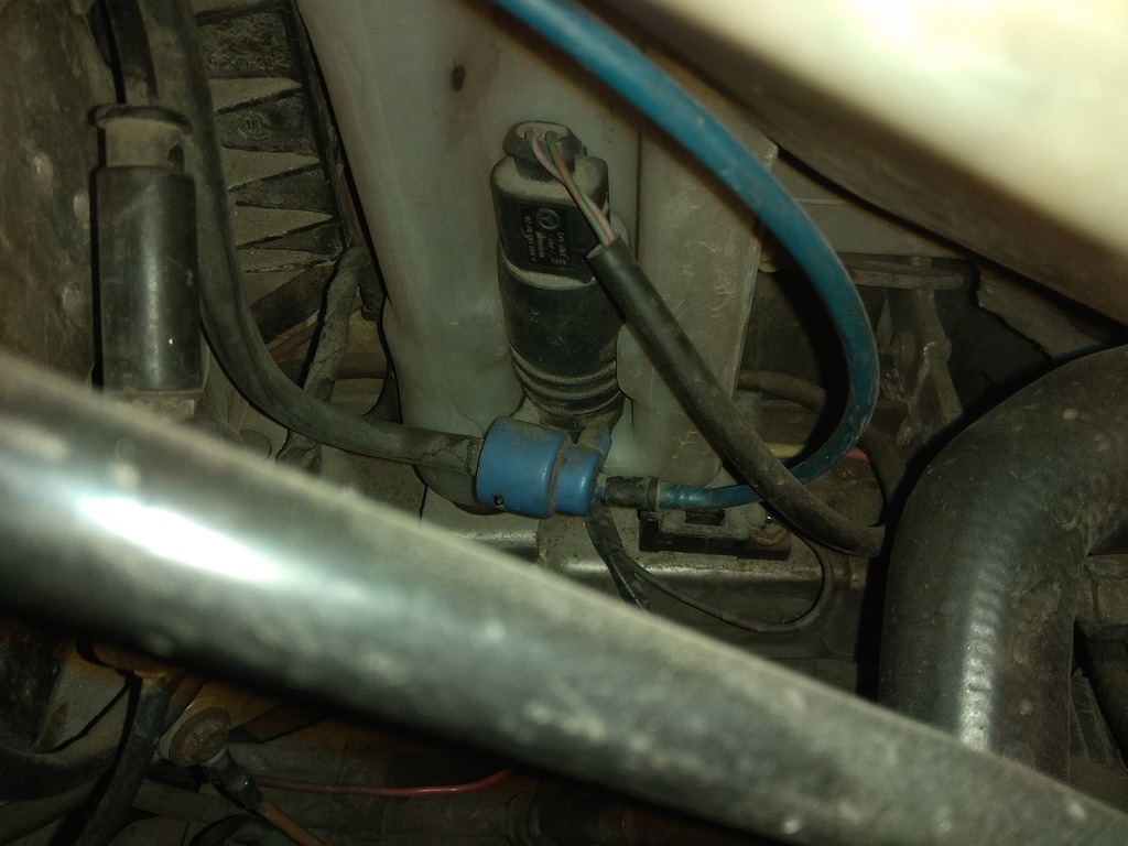

у меня такая трубка идет на насос в бачке омывателя
Антабус

Это от насоса бочка омывателя , загляните под нено и все поймете

На втором фото видно серую трубку, она ещё легла на стакан стойки, дальше она уходит за капот а на капоте лежит бачок омывателя. Завтра с утра буду в гараже, ещё раз посмотрю. Их что там две присоеденяется?

Я всё же думаю что это какая то вакуумная трубка и вытащил я её от куда то с низу.

genrih68 писал(а):Их что там две
Да две ,снимали бочек ,она слетела, если же колхоза не наворочено прошлым хозяином. По моему она идёт на задний омыватель.
Сообщение 14.05.2020 21:51
genrih68 писал(а):Их что там две присоеденяется?
Да, одна вперед, другая назад, в крыло уходит
Сообщение 14.05.2020 21:54
Вот
Сообщение 15.05.2020 07:41
Спасибо Парни, отрыли глаза :good: у меня задний омыватель как раз и не работает.
