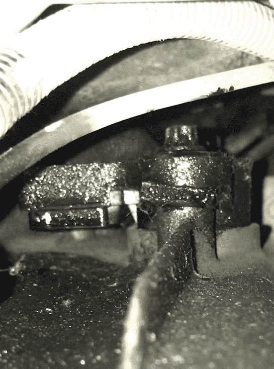

Друже, подскажите чайнику, это датчик или что? А210
Какие варианту ремонта?

Справа определенно голова болта под E10 или E12
Субстанцию слева я идентифицировать не могу
Сообщение 01.07.2020 18:27
Датчик уровня масла, там есть сальник, но можеть течь и выше, например со стакана.
Сообщение 01.07.2020 19:52
рядом с датчиком уровня масла есть выходной штуцер вентиляции картера. на него резиновый патрубок одевается. у меня от от старости развалился, и от туда масло фигачело

Тоже возможно
