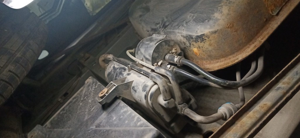

Сообщение 20.07.2021 22:10
PapaDoss завтра пойду в гараж ,сфоткаю Вам все это дело! Как раз машина на козликах стоит без пластика. Главное не забыть.

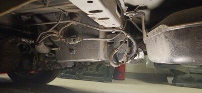

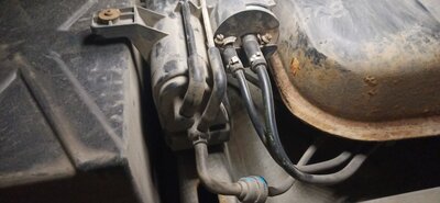

Сообщение 23.07.2021 20:58
Морда не задрана ,только жопа на подставках, как то так
Сообщение 23.07.2021 23:23
да.. позновательно. спасибо. :drinks: поизучаю сейчас

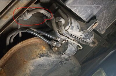

Сообщение 23.07.2021 23:24
а не подскажете, что вот этот за шланг? он в бак возвращается?

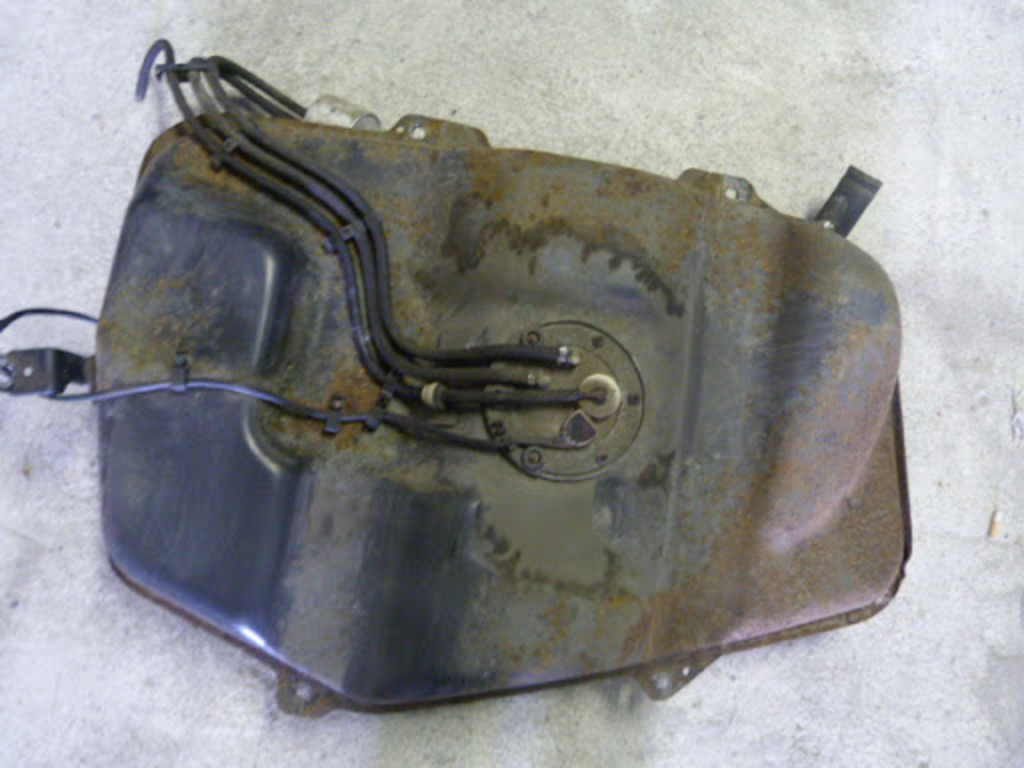

Сообщение 23.07.2021 23:31
PapaDoss ну вроде все понятно по фото сту куда. Третья фотка две магистрали паралельно,одна идёт на фильтр,вторая в адсорбер с другой стороны, потом с адсорбер а идёт на фильтр трубочка белая прозрачная , плюс на фильтр идут две трубки с бензобака одна по больше,вторая поменьше и ещё одна трубка с обратным клапаном идёт на одсорбер откуда-то из бака. Как то так!
Сообщение 24.07.2021 08:56
про 2 магистрали да, я это понял. я на фото обвёл 1 которая видимо с обратным клапаном... вот у меня из бака только 2 выходят. поэтому у меня куча вопросов то и появилась. на некоторых схемах я видел 3 магистрали. как и у вас на фото. спасибо за фотки )

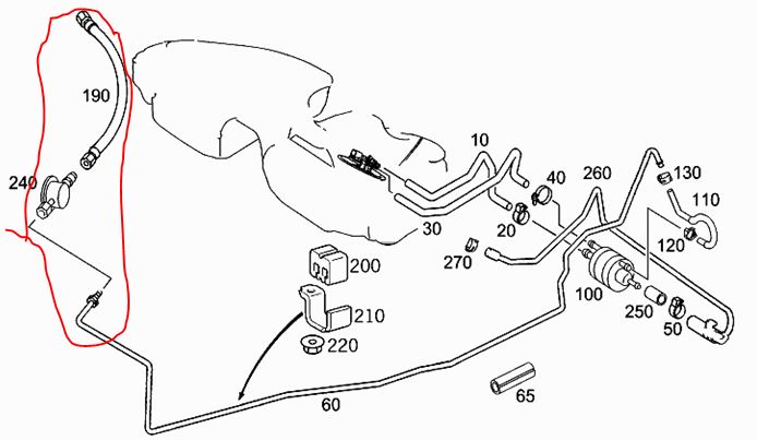

Сообщение 25.07.2021 10:08
Вот нашел фотку с нета вот этот третий шланг идёт с бензонасоса , я честно не уверен может и есть ещё другие исполнения тут уже лучше скажут опытные ребята.
Сообщение 25.07.2021 10:14
Хотя... судя по этой картинке, возможно что обратный клапан ведёт к заливной горловине..... жаль, что тут нет подключения к асборберу... так бы и вопросов у меня не возникло ((

Сообщение 26.07.2021 07:01
К горловине там ничего не идет.
Есть подача, обратка с фильтра и газы со впуска и с бака которые идут в абсорбер.
