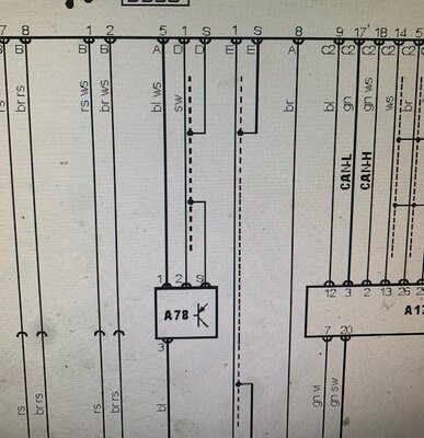

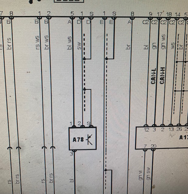

Перетряхнул селектор, там все девственно чисто, пропаял сомнительные места не помогло
нашел в деревни лаунч :) и вот что получается, сброс ошибок, потом отловил пропажу индикации и снял ошибки, а там ромашка
по мотору
P0600-003
по трансмисии
P1872
P1873
P1874
P1876
P1877
P1878
похоже где то КЗ или кто то срет в CAN или мозги коробки?
