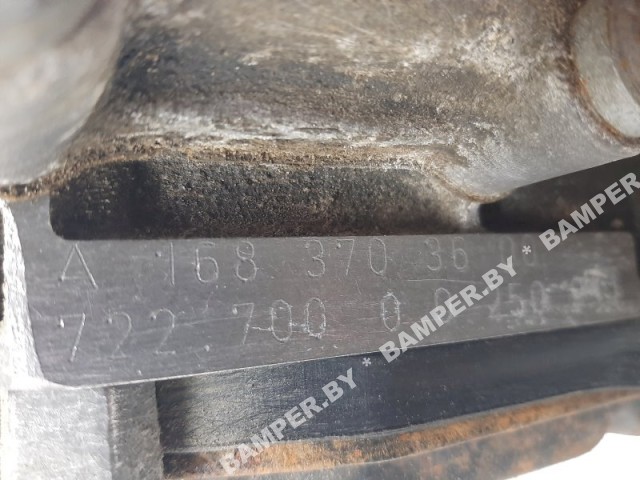

Добрый вечер, товарищи!
Лазил под машиной, привожу а порядок после покупки, посмотрел номер коробки. Сейчас стоит А168 370 33 00. Полазив в интернетах, информации крайне мало, но вроде это коробка с двигателя1.6. Может кто нибудь подскажет так ли это. Прошлый хозяин менял коробку, сказал что поставил один в один что и старая коробка. Но двиг то дизель... И чем грозит езда на этой коробке? Машину пригнал из Москвы, 5 нет, а так переключается плавно и вроде адекватно .

Соло это не номер коробки, это номер корпуса.
Маркировка КПП пробита на выфрезерованной площадке.
Где 722.70x это оно и есть

722 750 00 196 715
