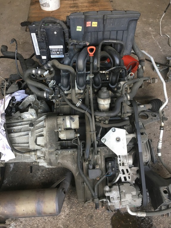

Штурман Басов
Сообщения: 136
Город: UA, Poltava
Авто: MB A190 2002 г.в.
Сообщение 09.09.2021 22:31
Dimas шланг идёт от впускного коллектора к низу ,на фото которое я скинул его видно , ,он слева, идёт паралельно трубке, горловина щупа .
Привращается реально в кашу со временем. Обычно когда он рвется люди жалуются что пахнет в салоне выхлопными газами когда стоишь с заведены двигателем например на светофоре. Как раз шланг картерных газов.
