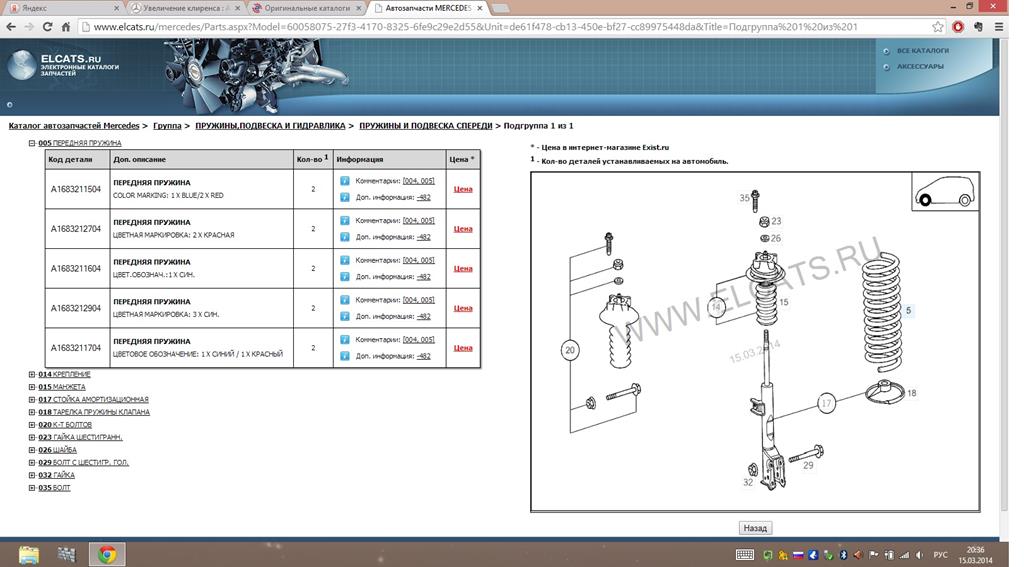

Сообщение 14.03.2014 13:34
Всем здравствуйте! Решил поменять пружины, так и не решившись заморачиваться с проставками. Насколько я узнал то мой номер A 168 321 17 04, как я понял она самая жесткая , вопрос какой марки вы покупали или можете порекомендовать

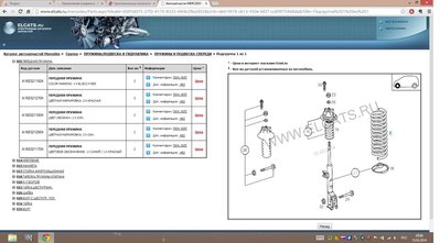

alex738 писал(а):она самая жесткая
Ставить нужно не самую жесткую, а самую правильную. На бенц клубе где-то есть калькулятор расчёта пружины. Если не изменяет память, то Калашников выкладывал. Там зависит от комплектации. Если посмотрите экзист, то он выдаёт много номеров пружин. Всё зависит от комплектации.

alex738 писал(а):авто самое тяжелое
А
Фрунчик писал(а):зависит от комплектации.
Даже наличие-отсутствие кондея влияет на выбор пружины. Самый простой способ- по маркировке (если осталась :trollface: )

Фрунчик писал(а):Не
alex738 писал(а):
авто самое тяжелое
А
так и есть, чем больше опций типа кондея акпп+ тип и объем двигателя, и прочего тем больше вес, или с этим кто то хочет поспорить? Какие стоят у меня не знаю, но как я понял из каталога 1синяя1красная метка, если не ошибаюсь.
