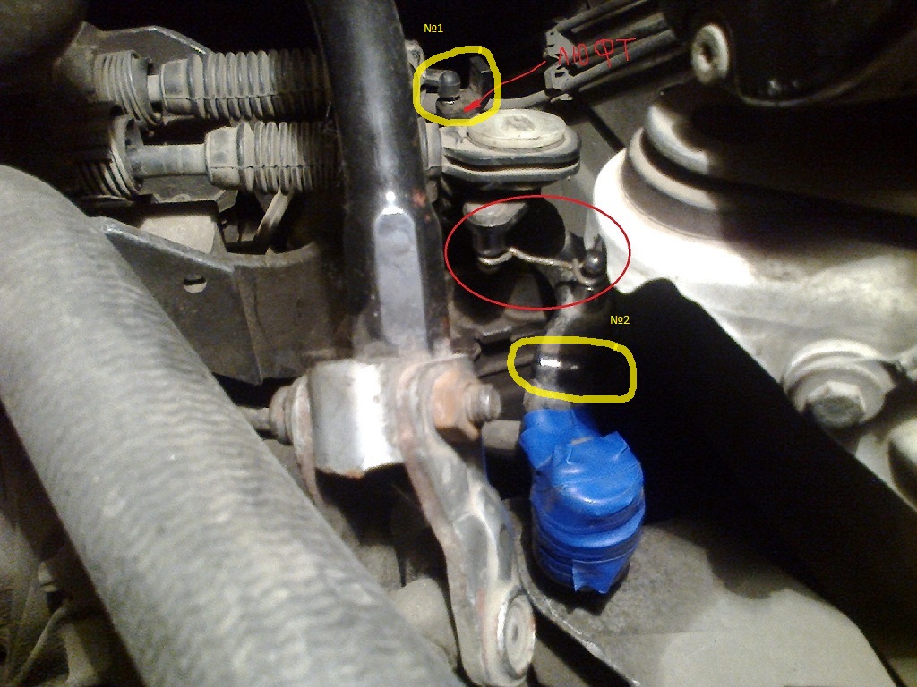

SdelaiSam писал(а):съездил в гараж
Только сейчас обратил внимание.
Желтым, под №1 отмечена доп тяга. Это как то связано с автоматическим сцеплением?
У меня просто там даже тягу крепить некуда.
Под №2 подозрительно яркая полоса, похоже что варили противовес.
P.S. Обещанные мной фоты будут позже, некоторые в плохом качестве получились.
Сообщение 03.07.2017 22:16
Maksimu$ писал(а):Под №2 подозрительно яркая полоса, похоже что варили противовес.
Это чем то натерло, блестит металл. вроде бы следов сварки нет.

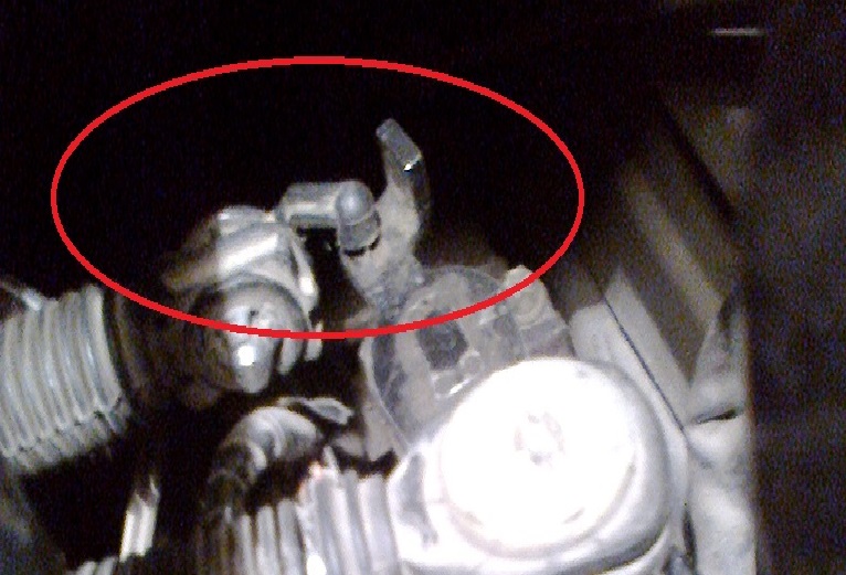

Сообщение 03.07.2017 22:37
Тяга есть. уходит в сторону двигателя. скорее всего к автоматическому сцеплению. На вид пластик.

На фото 2, кулисный механизм для робота, для тяг потенциометров. Такая кулиса кстати становится на обычную мешалку, и обычно они живее, потому как роботы много не живут :lol:
Сообщение 04.07.2017 07:50

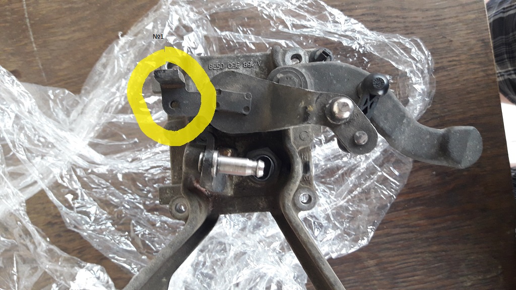

macho писал(а):На фото 2, кулисный механизм для робота, для тяг потенциометров.
Я в смятении. У меня на классической МКПП, стоит такой же вал, как в посте от 03.07.2017 11:19 фото №2, с такой же кулисой. Фото №2 моё, а на нем мой условно новый вал.
macho писал(а):Такая кулиса кстати становится на обычную мешалку, и обычно они живее, потому как роботы много не живут
Получается чаво, вал уже один раз меняли на моей машинке?
Думается что просто опечатка, должен был быть №1.
