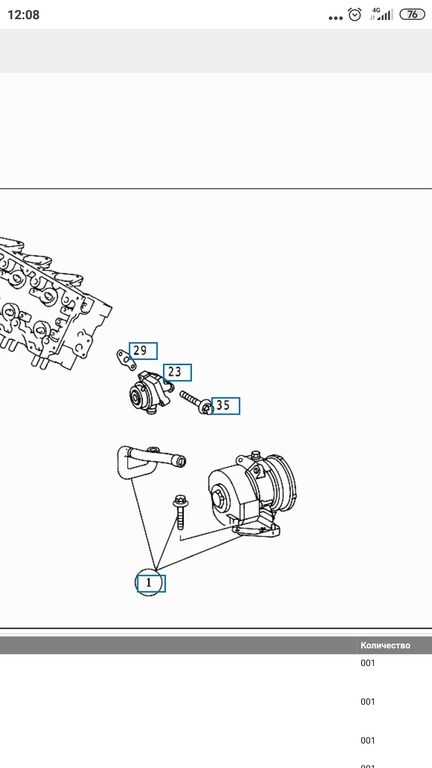

Сообщение 10.04.2020 11:09
GolfPirate ошибка p0410 подача вторичного воздуха
N1 на фото
Система подачи вторичного воздуха необходима для ускорения процесса разогрева нейтрализатора в момент запуска и прогрева двигателя. А точнее, тогда когда смесь обогащена, частицы неполного сгорания топлива, осаживаясь на сотах нейтрализатора, постепенно ухудшают его характеристики, постепенно выводя из строя.
Сообщение 10.04.2020 11:33
Пандаведь а вот если у меня его нет, то что тогда? Провода от него болтаются и всё
Сообщение 10.04.2020 11:34
И приблуды под номером 23 нет, на ее месте стоит электроклапан
Сообщение 10.04.2020 12:00
varta1882 23 это и есть клапан.
Насос продувки ката, как говорит Владимир он не нужен, а чтобы не напрягла ошибка, её старом отключают.
Может у Вас этот насос, если он вообще должен стоять согласно Вашему вину, склеел ласты ещё у первой хозяйки.
Сообщение 10.04.2020 12:02
Пандаведь он недорогой, скорее всего у второй хозяйки, а я не стал докупать потому как не знал что он выполняет
