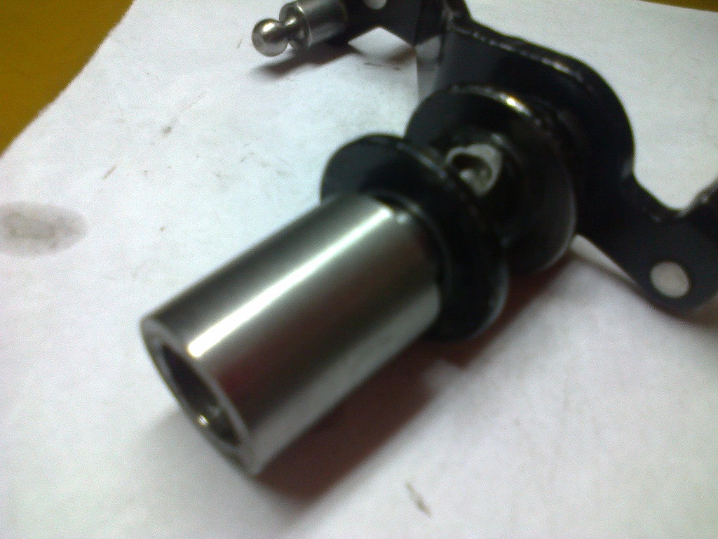

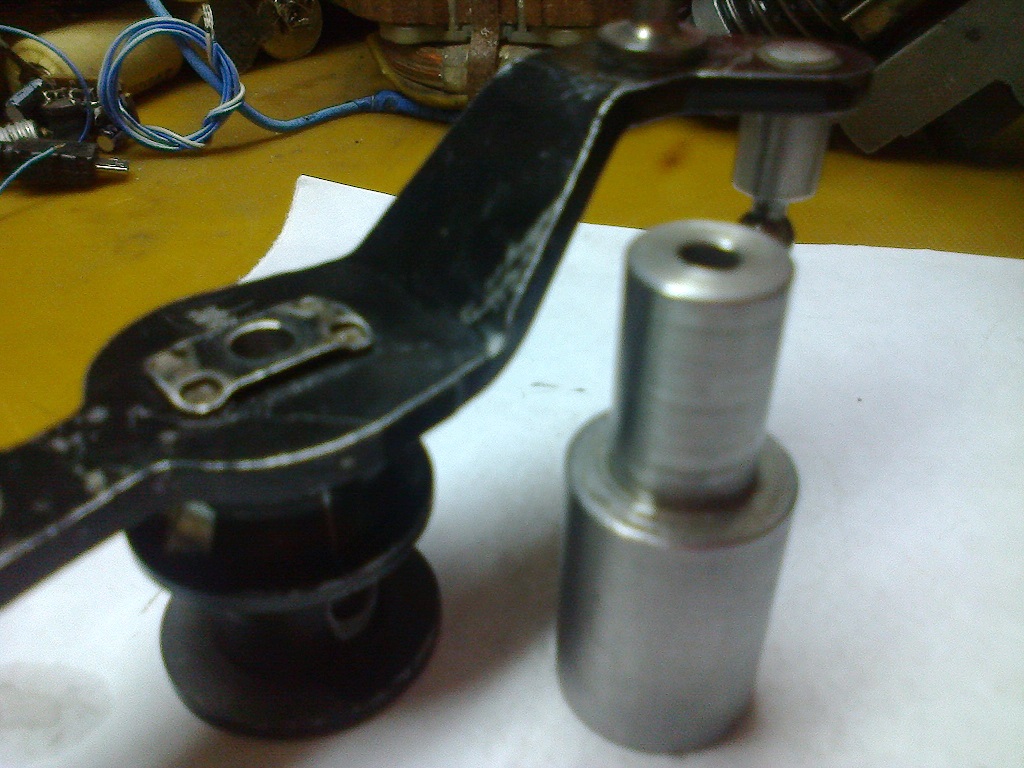

Приступил к ремонту вала и лапки. фото если интересно выложу. получается вроде бы неплохо.
WDB1680331J052657
- SdelaiSam
- Сообщения: 124
- Город: Троицк
- Авто: Benz A klass
SdelaiSam писал(а):фото если интересно выложу
Думаю всем интересно, что и как делалось.

Всех приветствую.
Обещанный фото отчет :
