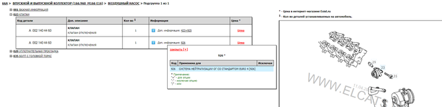

varta1882, бензиновые 168 ездят в Германии с зелеными наклейками - это Евро 4
Сообщение 11.04.2020 09:05
sidney переделывают, или выпускали после 2004года? Я в России на разборках и у знакомого видел, врядли у нас кто их возьмется под евро 4 переделывать, моя машина допустим с 8 года в России, а насос продувки с завода был
Сообщение 11.04.2020 14:56
varta1882 писал(а):откуда такая инфа про евро 4?
Из сноски каталожного номера MB Изображение
