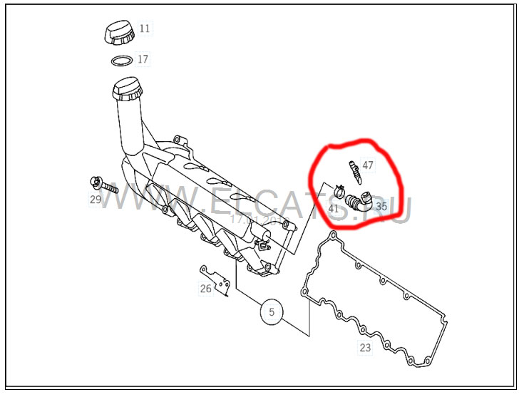

Вот эта картинка не указывает на объём никак?
Сообщение 15.01.2016 08:17
Нет, номер двиг. на блоке возле слива за полуосью
Сообщение 17.01.2016 10:27
Это клапан продувки катализатора, нет ЕГР на 166 моторах..
Ха,как раз таки это егр. За продувку отвечает пылесос,который стоит под бачком омывайки.
