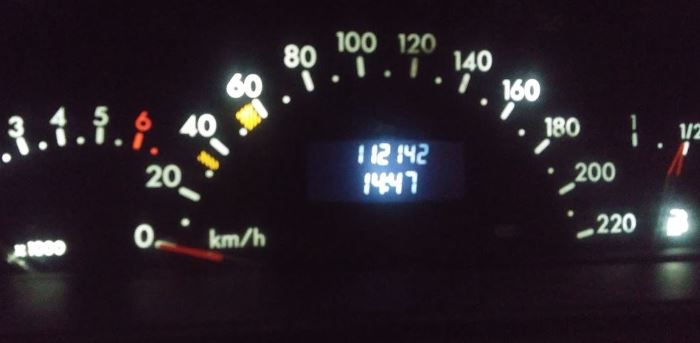

А у меня уже скоро три года, квк ездит в режиме F))
Сколько прошла за жто время - не знаю, т.к. однажды на приборке разом отрубился одометр, спидометр и тахометр. Но машина сдаваться не собирается, я к езде на одной передаче уже привых. Тянет хорошо, разгоняется плавно, как трамвай)) Вот думаю масло что ли долить в коробку, на всякий? Хотя год назад проверяли уровень - был в норме.
Хаком с 5 передачей иногда пользуюсь, когда ехать далеко идорога пустая. Только я глушу двигатель на передаче, потом завожу, и включается сразу пятая. И тут главное разогнаться с места, потом летит как пуля. Если надо перейти на низкую, на светофоре или другой остановке просто перевожу на P, потом опять в D - работает вторая.
Мне прикольно и не напрягает. Когда только купил Ашку - хотел избавиться от нее, а теперь молюсь, чтоб дольше проездила. Такой же надёжный автомобиль с запасом прочности сейчас вряд ли найдёшь.
