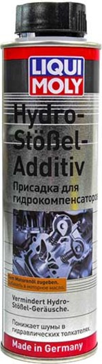

Штурман Басов не внушают доверия всякие такие приблуды... Надёжнее перебрать)

Штурман Басов когда мимо присадок всяких прохожу, так и тянет взять чего, но какой-то голос внутри постоянно отговаривает)

Один раз лишь помню пользовался присадкой, когда занимался авиамоделированием... Привёз руководитель интересную присадку для масла, решили поэкспериментировать на двутактных калийных моторах... Присадку была нацелена на восстановление и увеличения эксплуатационных показателей стенок цилиндров и т.д. путем образования то-ли медного толи латунного (не помню) покрытия.... Результат был конечно, но не тот, что ожидалось... Но и качество тогдашних присадок думаю лучше было нежели сейчас) по крайней мере так думаю

Штурман Басов хорошая вещь, шум пропадает

В былые времена, обслуживая и ремонтируя ВАЗ-овские двигателя, несколько лет очень активно применял(проверял, испытывал) различные присадки. Наиболее положительные результаты были от применения присадки(ремонтно-восстанавливающая) РИМЕТ. Очень неплохо восстанавливает, выравнивает компрессию по цилиндрам, а американская присадка ER - впечатлила и очень, тем, что весьма заметно снижала трение в двигателе, очень заметно было тем, что отрегулированный двигатель, с скрупулёзно выставленными оборотами ХХ, после внесения присадки ER и пробеге 500-700 км, возрастали весьма заметно обороты холостого хода, причём не на 30-50, а на 200-250 об/мин. Кроме того, заметно падал расход бензина. Лучшее моё достижение, это на ВАЗ 2105, у которой кузов ну оч далёк от хорошей обтекаемости, имел расход 6,2л/100км, при условии "не вылезать" за 100км/час. Так же очень заметно, увеличивался пробег двигунов до капиталки. Поскольку у меня на дому своего рода СТО ВАЗовских машин, то экспериментировать и наблюдать результаты имел возможность не на одном, или двух авто. По крайней мере 2-3 десятка автомобилей, где применялись присадки и отслеживались результаты.
Ну вот где-то так... Но всё это касается только тех присадок, которые использовал и получал заметно хорошие результаты, о современных присадках знаю оч мало, а долговременных наблюдений за результатами их применения, не имею вообще.

Спасибо други за отзывы! Думал немного присадкой порадовать авто, а то на первых 2-3 секундах такое как компенсаторы стукают...а может и не они, но после первых секунд сразу пропадают.
И еще меня смущает немного звук мотора, ну вот как-то не так он стал работать после очередной замены масла в двигатели. Есть мысли, что впарили Арал не совсем Арал. Вот весь в раздумьях, может заменить...или психануть и вместе заменой и поддон снять, посмотреть хоть что там и заодно заборную сетку маслонасоса немного отмаслонасосить.

У немало побегавших авто, стук гидриков на первых секундах после запуска, неисправностью не является. Подизношенные гидрики имеют несколько увеличенный зазор между плунжером и гильзой гидрика. После того, как приехав домой, мы заглушили двигатель авто, некоторые клапана, оказываются нажаты кулачками распредвала(есесно через гидрокомпенсатор), а масло горячее, более жидкое, через увеличенный зазор постепенно выдавливается, плунжер гидрика оказывается задавленным, естественно, что после запуска надо некоторое время, для создания давления в системе, заполнения гидриков маслом... Вот мы и имеем те 2-3-5 сек стука гидриков. Как только гидрики заполнен маслом и зазор исчез, стук прекращается....
