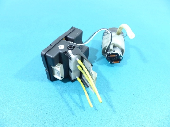

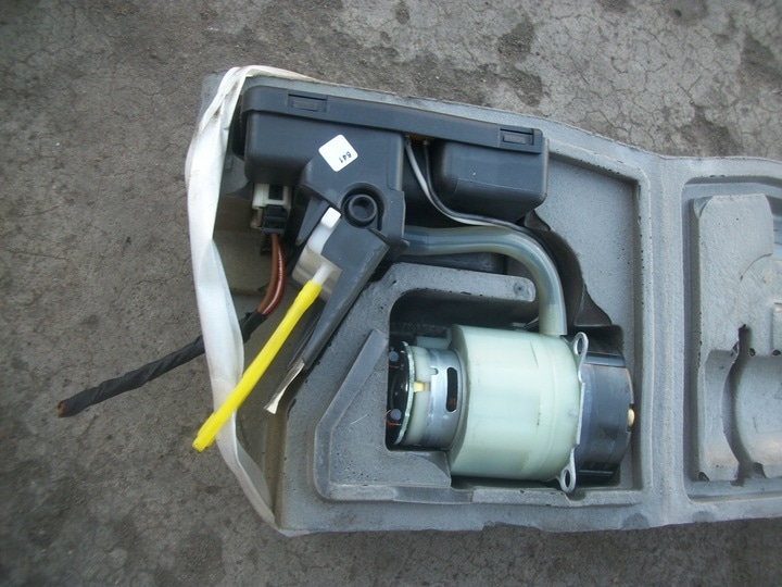

Пощелкал разъем на компр.ре-щелкает при нажатии закрыть на брелке,на открытие тоже-щелчек...Удержал кнопку в салоне - 5 секунд держишь -двойной пип-пип,еще 5 сек. удерживаешь-одинарный..Но компр.р признаков жизни не подает .Х его

Удержанием кнопки центрального замка включается и отключается режим автозапирания замков при движении.. У Вас, скорее всего, щетки на моторе сносились.. Проверяйте мотор.

Ничего снимать и разбирать не пришлось,в очередной раз компрессор ЦЗ ожил сам,при запущенном двигле пошевелил предохр.ль N29 -15 А и все заработало...
Видимо контактная болезнь...тоже самое с противотуманками ...

На моем периодически пропадает закрытие как с пульта, так и от водительской личины. Всё собирался поменять узел с компрессором в сборе, но стоит кратковременно отсоединить клемму АКБ- функция восстанавливается..))

Всем доброго времени суток. Столкнулся и я с непонятной работой центрального замка. При открытии/закрытии машины (не важно с пульта или кнопки салона) очень долго работает компрессор. Экспериментально вычислил, что косяк кроется в замке заливной горловины. Трубку затыкал, не помогло. Проверял на целостность - нормально. Может где-то стоят перепускные клапана или что то в этом роде? При срабатывании компрессора, давление в трубке появляется не сразу. Иногда вся система работает, как надо. Хотелось бы услышать мнение бывалых.

Мнение "небывалого": Я бы методом "тыка" искал - заглушил бы трубку полностью на максимально близком расстоянии от компрессора и смотрел на работу всей системы. Как говорил один macho, "Чудес не бывает", если компрессор качает, наверняка где-то подсос воздуха.

Все верно, глушите по очереди контуры ищите где травит.

Контур можно глушить прямо на насосе или лучше разбирать пол и отключать на тройниках? И ещё такой вопрос. Есть у кого-нибудь схема вакуумно магистрали?
