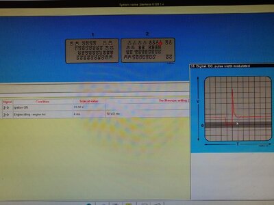

Тестером мало что намеряете, по нормальному нужна диодная лампа, подключать в фишку форсунки и маслать стартером-смотреть мигает ли, а сопротивление форсунок проверяли на соответствие номинальный значениям?

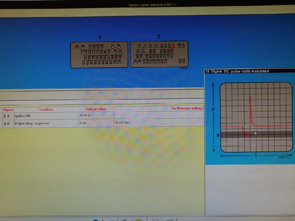

Между контактами форсунки при снятой фишке 14 Ом. На фишке (при снятой с формы) между 1 контактом - масса авто при вкл зажигании 11-14 В.

Сообщение 01.03.2021 09:37
1
