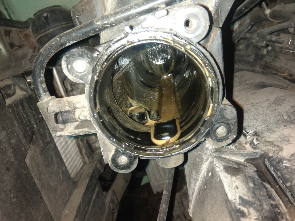

Macho, здравствуйте.
Может это дроссель? Симптомы вроде похожи. ДМРВ посмотрели ещё раз - все в норме.

Тимур смотрите масло конденсат во впускном коллекторе, наверное у Вас там море.
Михаил, здравствуйте.
Всё почистил, на следующий день после этого стал глохнуть при каждой остановке, после этого поставил авто на месяц, выгнал - проехал 400 км без проблем и сейчас снова(
