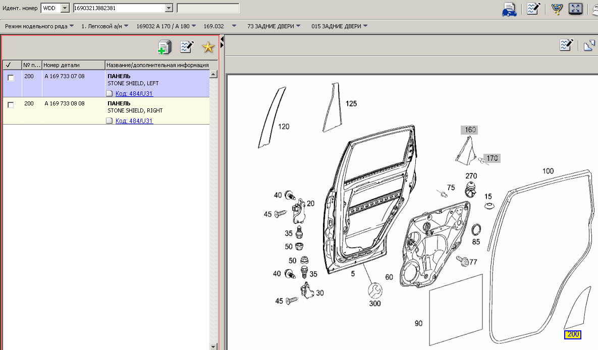

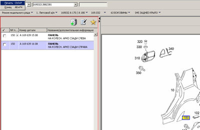

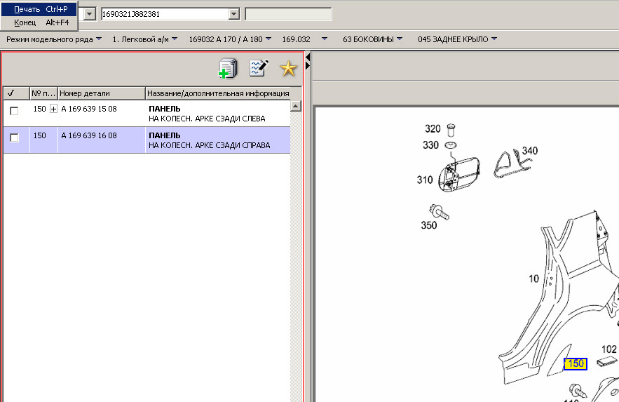

Сообщение 04.01.2013 10:33
macho писал(а):Барс, желательно по вину перепроверить.
Мой VIN не бьётся в EXIST-е. Если не трудно, проверь пожалуйста.
WDD1690321J882381
И ещё, на заднем нижнем уголке задней двери, тоже должна быть такая накладка, а у меня теперь с правой сторонф и её нет. Так ты мне помоги и на неё номерок найти.

Сообщение 04.01.2013 12:52
На дверях A1697330708 (левая) и A1697330808 (правая)
На арке A1696391508 (левая) и A1696391608 (правая)

Сообщение 04.01.2013 15:50
sidney писал(а):На дверях A1697330708 (левая) и A1697330808 (правая)
Спасибо большое!
Интересно, почему у меня в EXISTe, вообще не могу найти правую заднюю дверь :unknown: пункт 72-Передние двери, пункт 74-дверь задняя/крышка багажника. а пункта 73 нет вообще :unknown:
А может я что-то не так делаю и мне не всё показывают?
