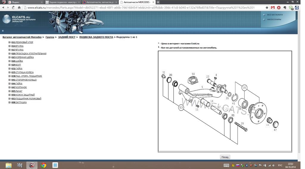

Сообщение 04.10.2014 20:27
Pomawkin писал(а):сколько чего идет на сторону?!
На сторону два подшипника, втулка стальная и втулка пластиковая, болт с гайкой. Позиция 53
