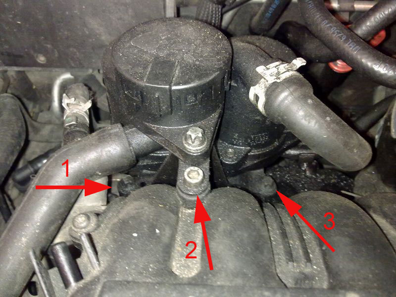

Сепаратор - это штукуёвина на всасывающем слева, ЕЁ ЕЩЁ МАСЛООТДЕЛИТЕЛЕМ ЗОВУТ ?

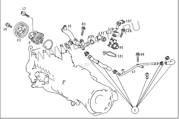

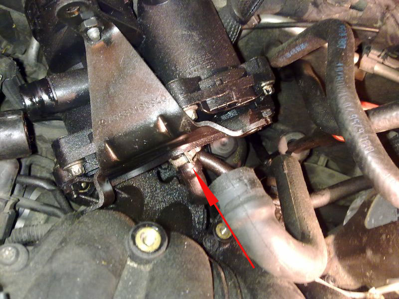

Как держится сама трубка и в каком состоянии кольцо- это не важно. А вот та самая медная трубка в верхней части соединена с шланжиком, который идёт к хитрому патрубку. В итоге через эту самую медную трубку должна проходить ОЖ чтобы нагревать то что не должно замёрзнуть или по другому то что сказал Мачо в последнем сообщении в теме про турбину
Как-то так. Я веду к тому что нужно проверить всё ли у вас подключено как положено.
НЕ про этот патрубок разговор.Это патрубок воздуховода. Я же про патрубок ОЖ. Сейчас пЕФка хлебнул, поэтому фотки и картинки выложить сложно
Как-то так. Я веду к тому что нужно проверить всё ли у вас подключено как положено.alex738 писал(а):этот пласиковый патрубок через который проходит медная трубка держится к турбине
orbet_zissman писал(а):ЕЁ ЕЩЁ МАСЛООТДЕЛИТЕЛЕМ ЗОВУТ ?
Так точно
Вот на это патрубке мааааленькая такая писюлька нарисована( от цифры 35 вниз по патрубку) вОТ ОНА И ОТЛОМАЛАСЬ. иМЕННО СЮДА ПОДКЛЮЧАЕТСЯ ЧЕРЕЗ ШЛАНЖИК МЕДНАЯ ТРУБКА.

Фрунчик,спасибо за подробный ответ. Этот хитрвй патрубок я не трогал, поэтому нужно смотреть по факту.

Если всё подсоединено, в том числе и та трубка, которая у меня отломалась, то ничего не должно замерзать.
При всем подсоединенном тоже стреляет масло. Из за малых поездок, двигатель только только согрелся, выпал конденсат, а тут мотор заглушили и он не успев испариться замерз. Пара тройка таких поездок и лед в патрубке сапуна готов. А там завезлся, дал газу и фейерверк готов.

Я поэтому его и называю хитрым. Стоит он в районе стартёра. Для его демонтажа необходимо двигатель опускатьWDD2452321J637891

Снять 2 толстые трубки что идут на него, открутить 3 болта что его крепят к впускному коллектору.
Приподняв его, отсоединить хомут а затем маленький шланг снизу что идет на масл. щуп.
Снять, занести в тепло. Помыть керосином, продуть. Посмотреть в трубки что отключали на предмет грязи и льда.
Ну и собрать в обратной последовательности. Без гаража кмк занятие с риском получить пиздюлей от жены/тещи за вонь и грязь в квартире)))
