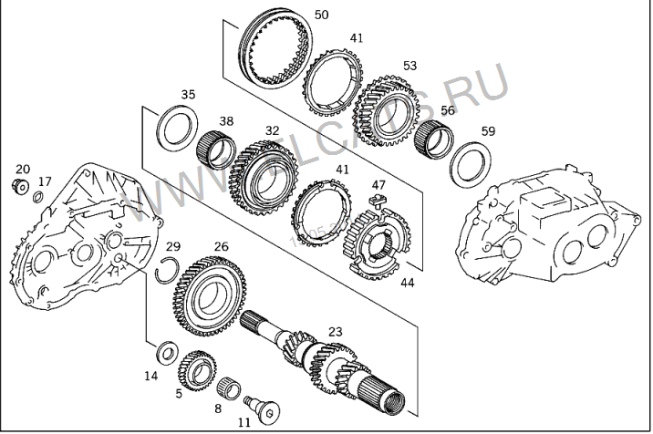

Взял в итоге "кота в мешке" в Польше с пруля-англика А160 с пробегом 70тыс.миль.Пробег реальный.Сам снимал и видел состояние авто.Взял за 550Zl или почти 200$ или 7000руб. Растаможка не понадобилась-коробка весит до 35кг. Что очень странно-машина с малым пробегом,а рычаг на штоке переключения уже имеет люфт в штифте.Не беда! Снял механизм переключения со своей коробки у которой уже заколхожено грамотным токарем и расверлено под больший штифт от какого-то "камаза" Всё сидит-сидело мёртво.С донорского механизма переставил на старый механизм переключения фиксатор переключений ( 32 номер на рисунках Элкатса).Сам механизм переключения легко вынимается из коробки,надо только рычаг перевести в нейтраль (или под 90градусов к коробке) и вынимать вверх.Коробку ставил сам в гараже.Масло с донорской коробки пришлось слить ещё в Польше,т.к перемазал бы всё что в багажнике.По совету знакомого,который экслуатирует тоже А-шку, купил масло Comma с допуском 235.10,т.к оригинал у нас достать трудно,а если легко то 45$ за литр и ждать 10 дней.Залил масло,прокачал сцепление и вот тебе счастье-тишина и плавное переключение всех передач.
