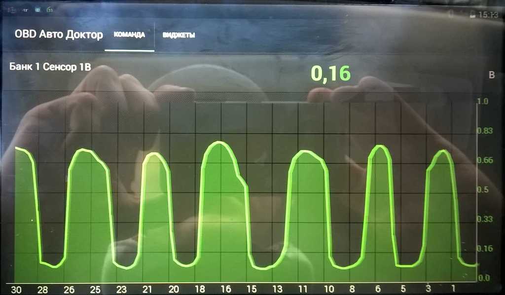

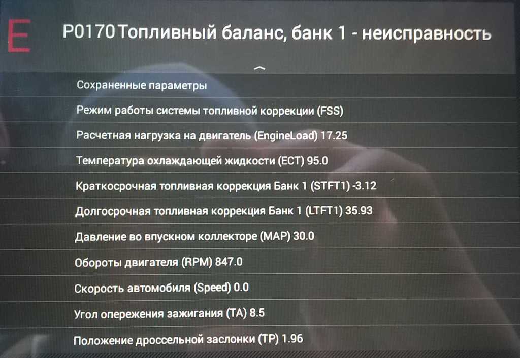

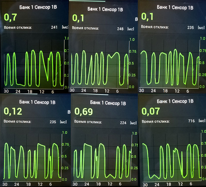

Сделал фото данных программы с лямбда-зондов и ошибки, если есть специалисты то проконсультируйте, буду благодарен.

Вам 2 человека сказали что это расходомер. Катушка это когда в ошибках пропуски а у вас ошивка по качесву смеси! Меняйте расходомер,сбрасывайте адаптации и в путь.

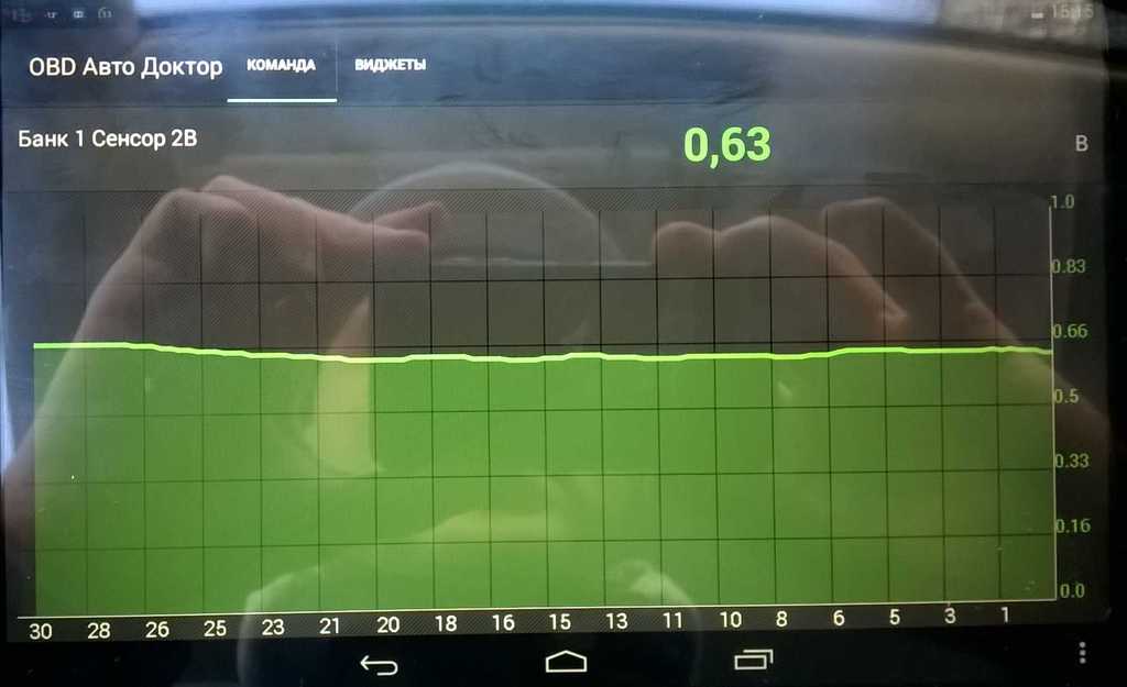

Проверил напряжение на лямбда-зонде, сигнал просто прямая линия с постоянным значением 0.6В.
После второй заводки работа двигателя улучшилась и сигнал на лямбде стал отдаленно напоминать синусоиду.
Значит лямбда умирает и все проблемы из-за нее.
Запустил двигатель, работает неравномерно, в выхлопе явный запах бензина.
