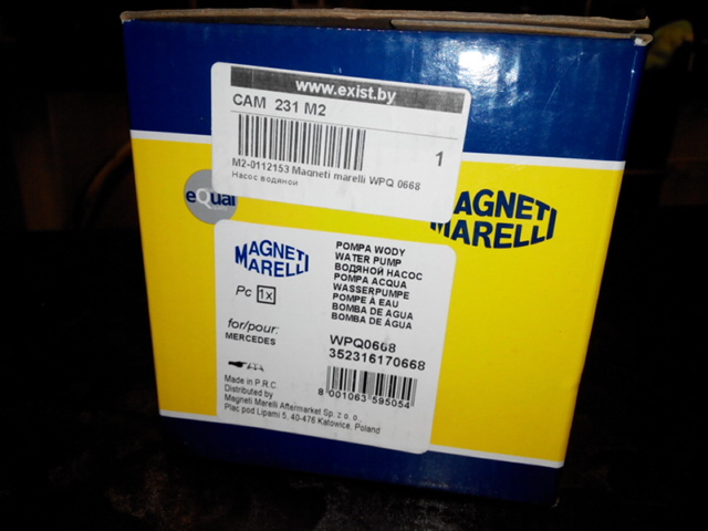

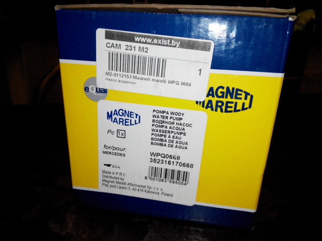

Сообщение 11.10.2015 19:22
Володя,а что скажешь про эту помпу?
Сообщение 12.10.2015 00:15
Yauheni ничего не скажу, ни разу не сталкивался. То что не специлизируются на помпах это 100% , больше на электрике.
