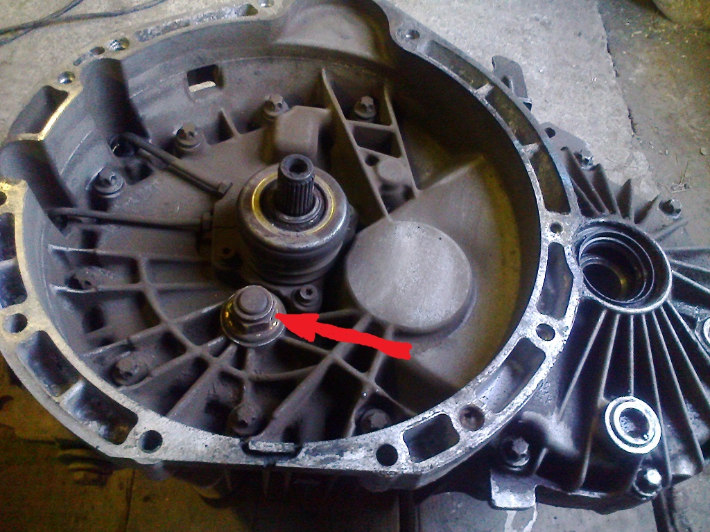

Руководствуясь инструкциями (за что огромное спасибо Мачо) снял подрамник с силовым агрегатом. Снял МКПП. Сорвал болты соединяющие крышки коробки. Пока на сегодня решил дальше не разбирать, засомневался с гайкой нужно ли ее откручивать? Может кто подскажет, по рисунку вроде она не помешает располовинить коробку. Но я могу ошибаться.
Напомню, причина снятия стук при движении. При этом скорости включались без заеданий и хрустов.
После слива масла, в нем обнаружил частицы металла, не стружка.
Вращение первичного вала в ручную выявило люфт в определенном положении вала. Думаю это и давало стук при движении. Похоже на сбитые зубья какой то шестерни, по ощущениям. Как говорится, вскрытие покажет.
Заранее спасибо всем ответившим.

Переверните венец.
Причиной люфта и стука на этом типе мкпп( не берусь утверждать за мерседес), иногда являлся износ оси сателлитов дифференциала редуктора. В конце-концов она(ось) ломалась,сателлиты падали и рвали обе половины алюминиевого корпуса коробки

Samotlor писал(а):Переверните венец.
Проделывал такое на отечественных авто. Не знал что тут такое тоже можно. Спасибо за идею, попробую.
Samotlor писал(а): иногда являлся износ оси сателлитов
Надеюсь сегодня располвиню коробку и станет ясна причина стука. Фоты выложу.
