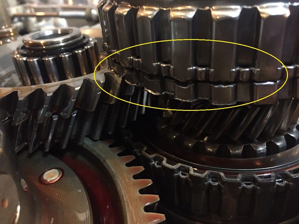

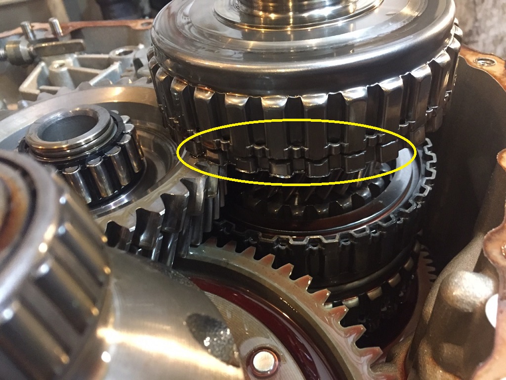

Мой новый К! пришёл и был успешно внедрён. Косяк у старого пакета оказался вполне типичный:
Отламывает вот этот участок. Ещё на двух пакетах с других машин точно такой косяк. На третьем пакете повреждение несколько иное.

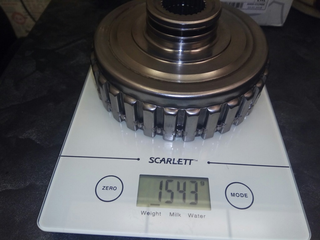

Ради интереса взвесили 4 пакета. Один новый и три убитых. По весу все четыре К1 примерно одинаковые :
Где-то от 1539 до 1543 грамма. То есть разница в пределах погрешности китайских весов :blush: . Новый К1 оказался самый легкий. :trollface: Визуально тоже разницы не обнаружили никакой. Поэтому поддерживаю коллегу Macho про усиление К1:

Сообщение 30.01.2019 22:20
Yauheni писал(а):Новый К1 оказался самый легкий
Хм. Но тогда зачем было менять номер данной детали!?
Тогда вопрос следующий напрашивается, были тачки которым два раза меняли к1 с учётом того что первый раз установлена обновлённая к1.
Третий момент , немцы люди не глупые ведь конструкторское вмешательство должно быть таким что бы все размеры остались те же и, соответственно должна была быть доработка по сплаву или изменение внутри барабана, где-то то убавили где-то добавили. Новый барабан идёт со всеми потрохами вот их бы изучить и внутренне часть корпуса.

Пандаведь писал(а):Ксати хотел поинтересоваться, а потроха вытаскивали.
Да, но в принципе этого делать не обязательно, пакет не успевает сильно нагреться ввиду приличного веса железки и умелого сварщика.
Полуавтоматом я бы не советовал варить.
Сообщение 31.01.2019 00:05
Даймлер меняет номера деталей при смене поставщика той самой детали либо ее изменении конфигурации, не всегда это бывает с целью деталь улучшить, чаще сэкономить. Простой пример, радиатор интеркуллера w202, до 98г он шел алюминиевые цельнолитой, потом его заменили на пластиковые с алюминиевым центром, как результат последний постоянно доставляет проблемы, травит местам сочленения пластик-алюминий.
Таких примеров много. Иногда возможно что то усовершенствуют.
На моей памяти нет, потому что нету этих машин в такси, и в основном народ ездит 10 000 в год, а на 150 000- 200 000 обычно хватает и заводского K1, т.е. при пробеге 10к это 15-20 лет...
Лучше написать что они не менее расчетливы. А что до остального если бы вы в руках этот К1 подержали мне кажется эту чушь не писали бы.
Сообщение 31.01.2019 00:45
Пандаведь писал(а):должна была быть доработка по сплаву или изменение внутри барабана, где-то то убавили где-то добавили.
Ну...у нас нет карманной металлургической лаборатории.Никак не можем испытать металл на текучесть,сжатие и растяжение.Ни прессов, ни печей, у нас нет :blum1: . Можно было оценить визуально и взвесить.Так и сделали. Все пакеты выглядят и весят одинаково. Поэтому ,скорее всего,нет никакого усиленного K1. Просто у него такой ресурс,что машина быстрее уйдет "в люди",чем износится замененный К1.
macho писал(а): а на 150 000- 200 000 обычно хватает и заводского K1
как-то так.
