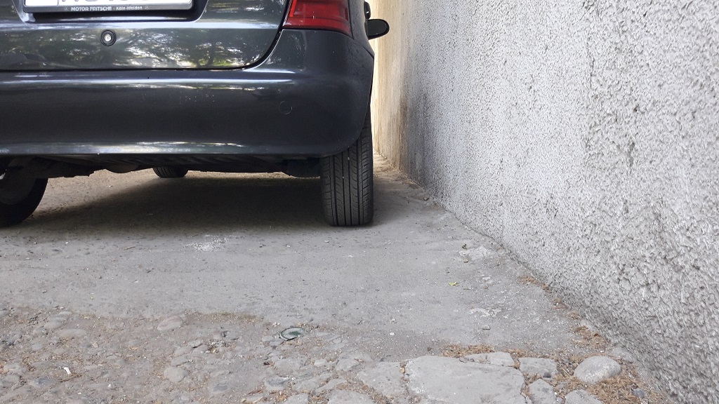

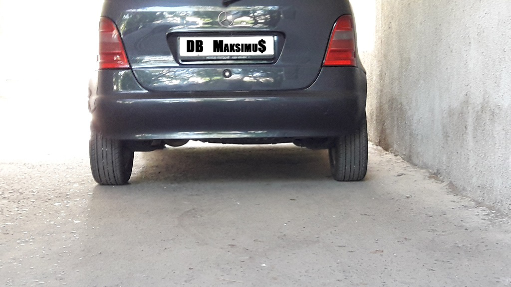

Озадачился вопросом, это и есть домик? Понимаю что среди нас нет ни Ванги, ни бабушки Нины, но, предварительный диагноз думаю поставить можно. Ходовики с Тойота сервис говорят что ходовка в норме. Ясен пень что у меня не Тойота, но они мне все и всякие машины делали, и я им доверяю больше чем ДЦ МБ.
Левое заднее точно так-же выглядит визуально. Сын,когда едет сзади постоянно твердит,что у меня " криво",однако поменял уже ВСЮ заднюю подвеску и на стенде всё в зеленой зоне.

Samotlor писал(а):Левое заднее точно так-же выглядит визуально. Сын,когда едет сзади постоянно твердит,что у меня " криво"
Ну это еще и от угла фото может быть. На фото ощущение что левое ещё и передняя часть во внутрь смотрит, в живую нет такого ощущения.
Днями поеду на сход-развал

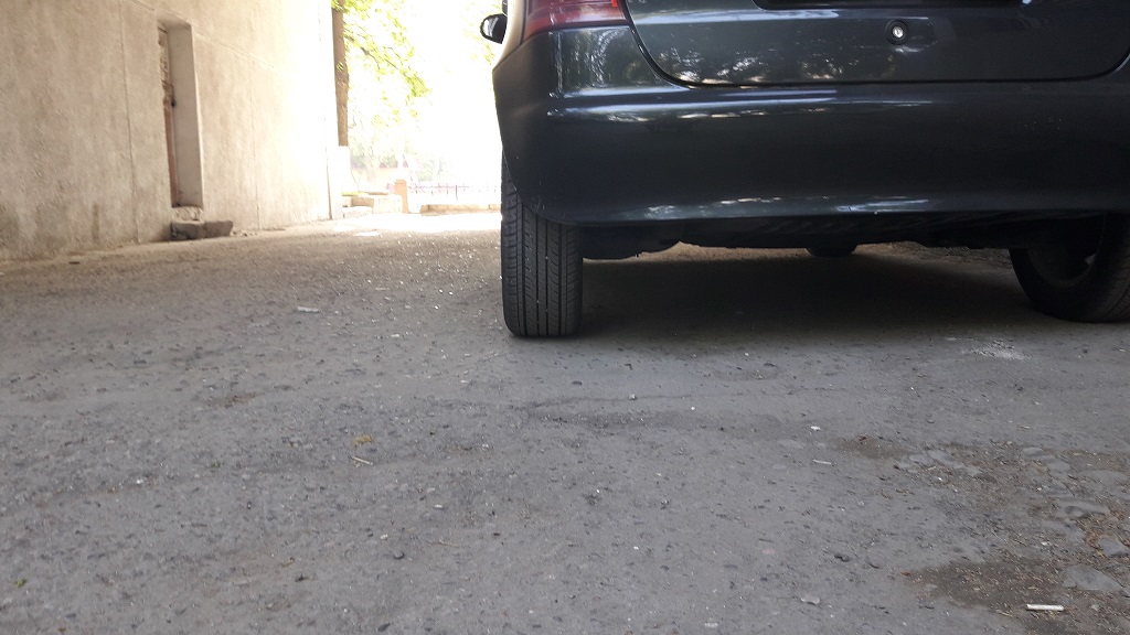

Maksimu$ писал(а):Ну это еще и от угла фото может быть.
Так два фото сделайте - чтобы каждое колесо в центре было
Правое мне кажется точно в порядке, левое непонятно из-за ракурса.
Могу прикола ради свою сфотать.
sidney писал(а):Так два фото сделайте - чтобы каждое колесо в центре было
Попробовал сделать два.
Как то так получилось.
На сход развал еще не ездил. По результатам отпишусь с фотами.
Нормально у вас все с развалом задних колес, так и должно быть. ЕМНИП на 168 - 1.5 градуса развала, на Ванео почти -2
