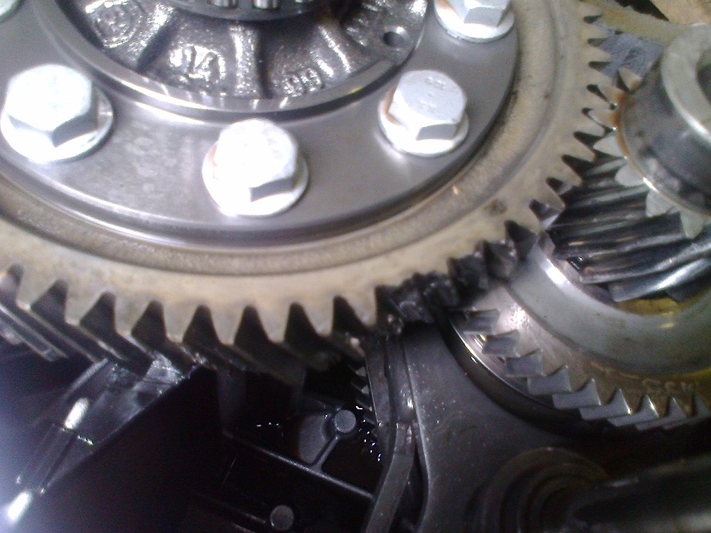

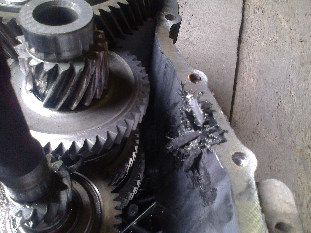

Разобрал коробку.
Полагаю из за конченого конусного подшипника со стороны короткой полуоси все и началось.
думаю запчасти будут дорогими. Подскажите коды шестерни и вала, если это целесообразно.

Ремонт нецелесообразен
macho писал(а):Ремонт нецелесообразен
Предполагал такой ответ. Морально был готов. Теперь стоит вопрос о покупке КПП.
